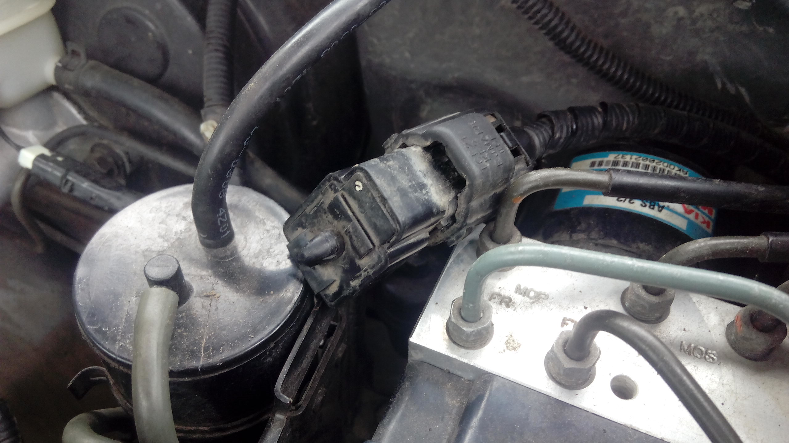

Будильник   Сегодня слазил отключил АБС :D Заняло у меня это м...   Jul 11 2013, 03:45 PM
Kalevala   Старая :B228: ,и не самая удобная тема :B093: .Но ...   Aug 23 2017, 10:26 PM
Kalevala   Победил я данную каку :B093: :D .Вначале нашёлся ...   Mar 24 2018, 07:37 PM
