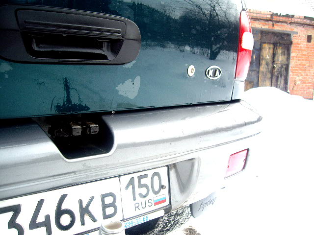

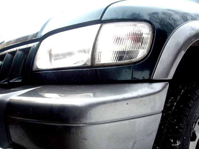

В общем заморочился на тему перекосившейся двери багажного отделения. Дверь перекосило после удара в бампер, в правую его часть(т.е. в ту сторону, где бензобак), прям под противотуманку удар пришёлся. Но ни одна деталь не повреждена была, только краску слегка поцарапало. После этого видно, что сама дверь перекошена по отношению к кузову(зазоры, расстояния и т.д.), причём следы трения двери и бампера есть только с левой стороны(с правой нету даже следов соприкосновения). Посмотрел расстояние между кузовом и рамой сзади слева сантиметр +- мм., справа чуть больше, но машина стояла не на ровной поверхности, уклон был справа. Так вот собственно вопрос, сколько должно быть расстояние между кузовом и рамой? Ещё раз повторюсь, что когда смотрю на дверь, то она перекошена по отношению ко всему кузову. И ещё вопрос, в таком случае, саму дверь на место ставить, или же всё таки подушки, т.к. трёт не по все ширине двери, а только расстояние в 10 см от левого края.
ЗЫ:Бампер по отношению к кузову стоит вроде нормально.

Решил сходить и сделать фото...
http://s52.radikal.ru/i138/1011/7f/acdaaae50aa9.jpg
http://s014.radikal.ru/i327/1011/a0/34b8b00a4283.jpg
http://s010.radikal.ru/i313/1011/d3/0ef9af4d8a5e.jpg
http://s008.radikal.ru/i304/1011/55/413a5f553c47.jpg
http://i075.radikal.ru/1011/5f/a4d9d9b1c4af.jpg
http://s60.radikal.ru/i169/1011/07/72cb9abf7ab1.jpg - левая сторона, зад, фотографировал немного под наклоном, т.к. колесо мешает, расстояние около 1 см. +- несколько мм.
http://s007.radikal.ru/i301/1011/cb/cf7b405c972b.jpg - правая сторона
ЗЫ: Ещё раз повторюсь, удар был под правую противотуманку(хёндай акцент залетел), т.е. та сторона, которая немного повыше, может кажется, при этом повреждений, кроме содранной краски, обнаружено не было.

Кузов относительно рамы гуляет.
С годами рама начинает гулять тоже.
Если фотка сделана на неровной площадке - все как и должно быть. У меня (и не только у меня) на жестких диагоналках заднюю дверь вообще не закрыть.
Тут скорее надо чуть опустить бампер с левой стороны и подрегулировать замок.
И забить.

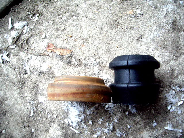

Пишу тут, может кому пригодится размеры стандартной подушки между кузовом и рамой:
а это ее фото:
а это на что менял ( на 1/2 от подушки ГАЗ-53, пилил )
и вот так стали зазоры бампер - кузов:
В личку были вопросы, вот , с опозданием, ответил .

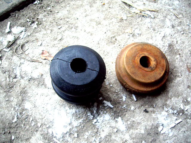

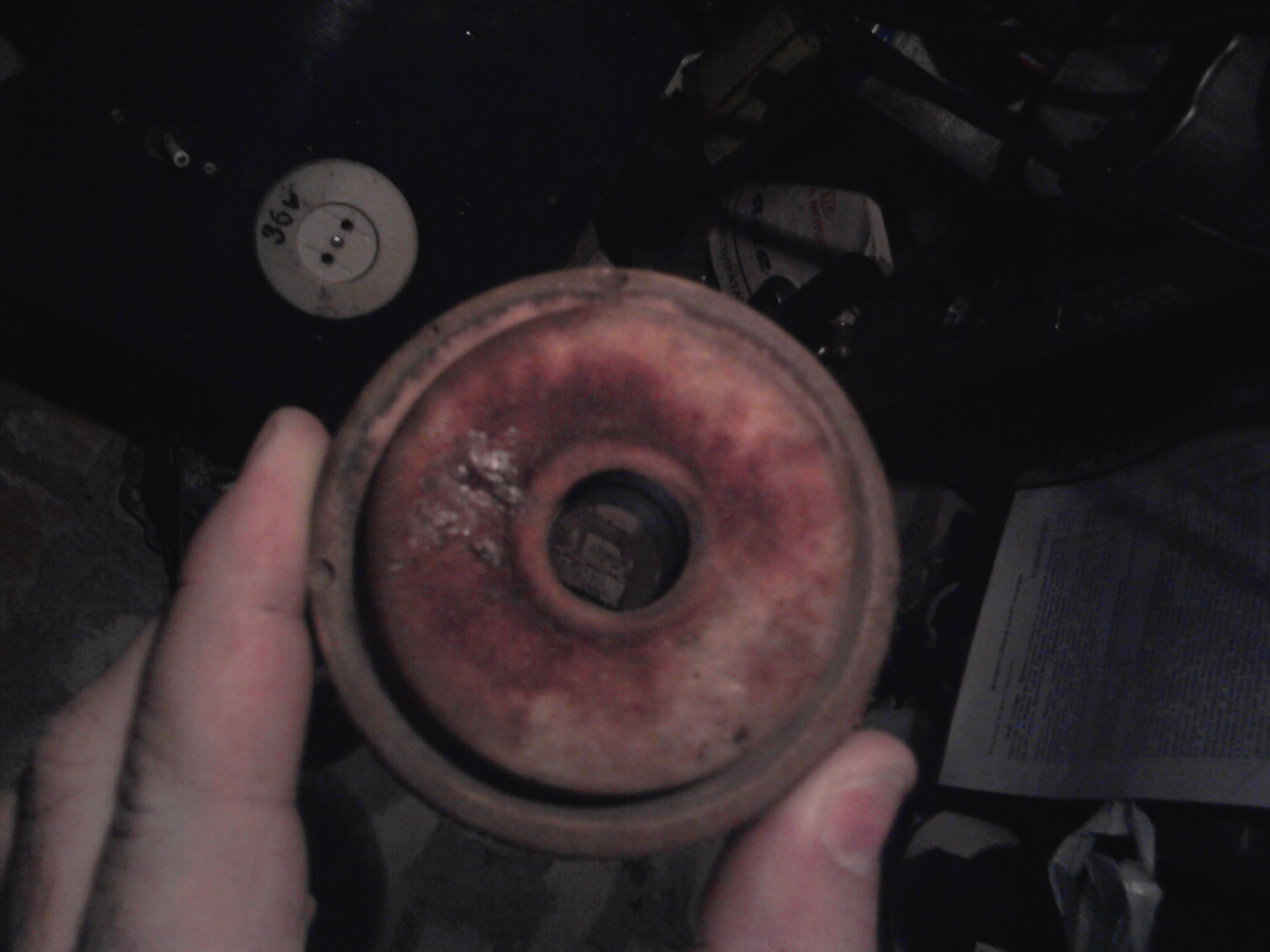

Принесли мне подушки кабина-рама от газ-53 вот такие
Никто из таких не делал?

есть подушки немного выше ГАЗ 3307 кабина. Я собираюсь менять но смотреть надо наверное по месту какие из них подойдут.
post May 6 2011, 10:22 PM
которая побольше-почти подходит,но надо диаметр немного уменьшить-в нашу чашку не влазит.когда менял подушки рама-кузов навскидку примерял-не влазила,но так как были под рукой родные подушки-с переделом не заморачивался.одно ещё скажу:газовские пожёсчё будут.А если вместе с чашкой попробовать установить на родные чашки? dumai.gif

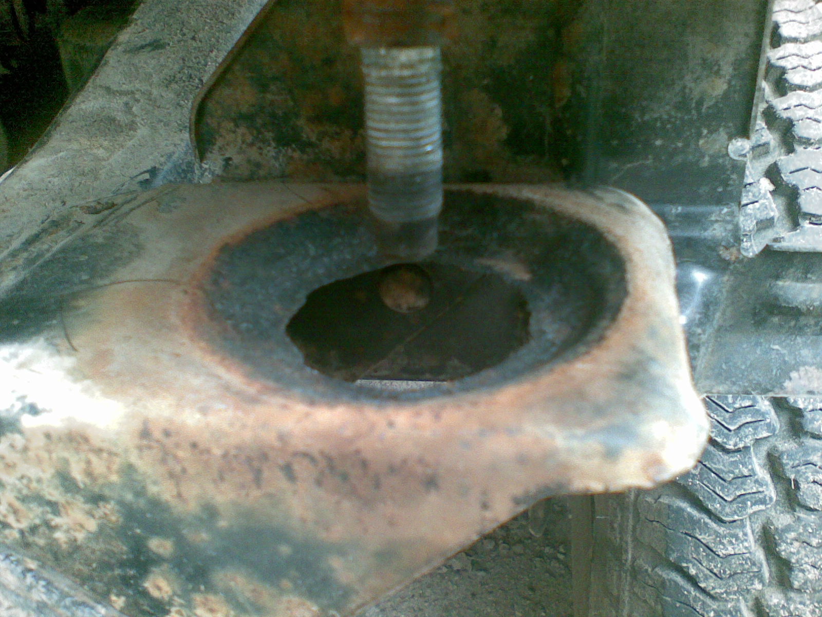

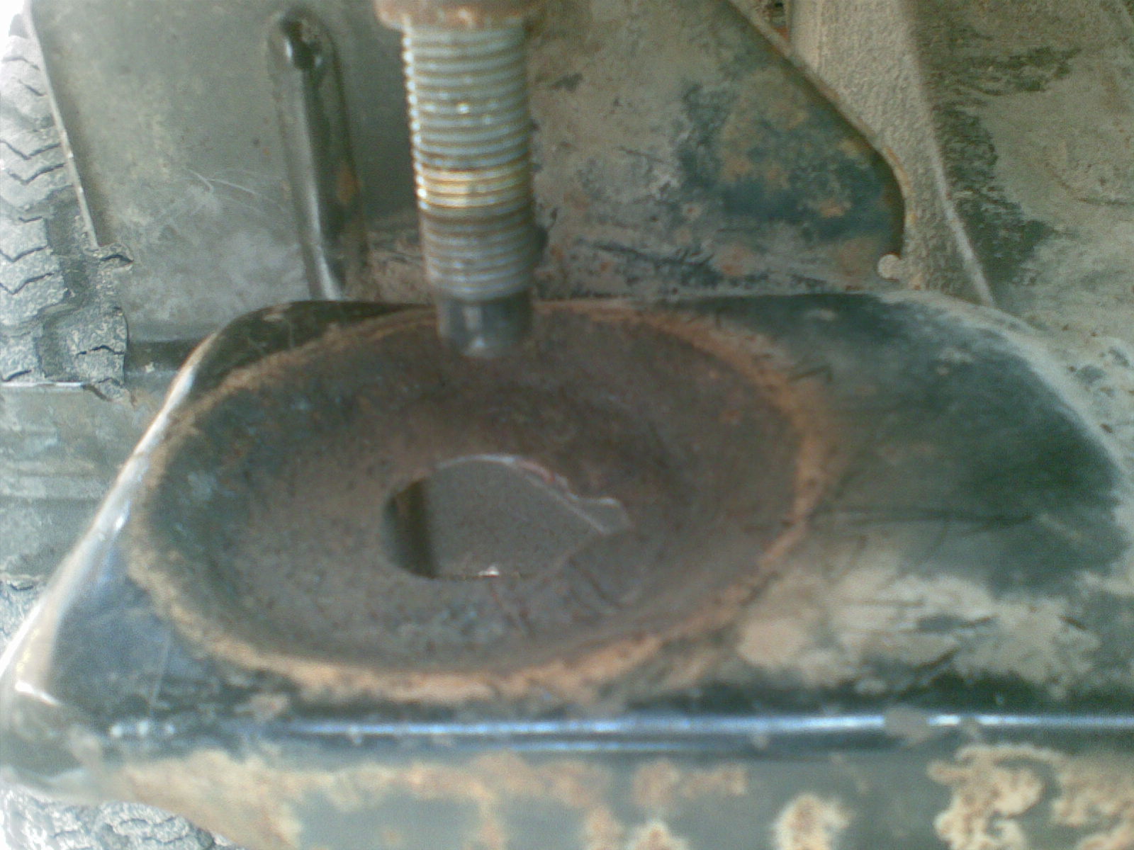

я поменял только задние потому как сгнили кронштейны и кузов висел на раме и из за этого стучала задняя дверь потому что она упиралась в бампер. Сворили новые кранштейны я брал подушки ГАЗ3307 150руб штука ставил с родными чашками(узкой стороной в кузов, в резинках есть металические шайбы их нужно убрать а то не налезут на болт) их приварили к кранштейам рамы сели отличо зазор между дверью и бампером 2см сейчас стук пропал езда по кочкам стала камфортней

Сегодня ставил дополнительные подушки, на старые, все шло прекрасно пока до задних опор не добрался, ржа съела стаканы подушек rvu-i-mech.gif rvu-i-mech.gif rvu-i-mech.gif , пришлось варить и обрабатывать "кусбаслаком". Проблема классического привода, гниение задних ниш...
Так что совет, кто еще туда не лазил сделайте это пока не поздно B162.gif Остальные 6 стаканов на 4, но их тоже обработал.
