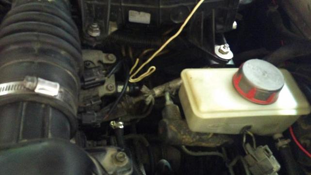

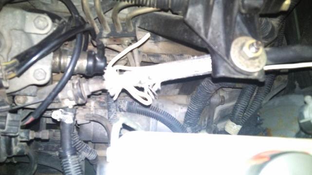

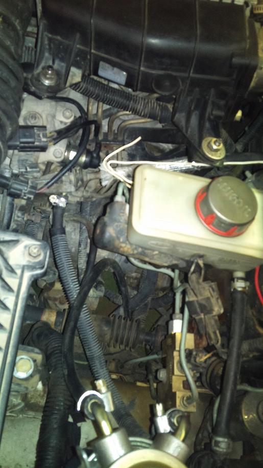

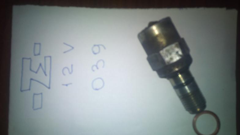

Народ... вернулся к той же проблеме... Клапан небыл найден не в Российских магазинах, ни в Казахстанских(( Я тут его сфотал и то место где он установлен... может я вооще ищу не тот клапан? Если узнаете этого гада по-фотке, то напиши его название и как его найти на заказ.
К нему подходят две топливных трубки, а сверху контакт (оторван)
Проволочной стрелкой указан сам клапан...сверху слейма с резинкой
Могу конечно ошибаться, но по моему, это электромагнитный клапан обратки топлива. С него должны выходить две трубки, одна к форсункам, вторая на слив в бак. Запитывается он с того же провода, что и клапан отсечки топлива(глушилка).
Выложи фото насоса с боку, что бы четче видеть куда он вкручен...
Да там под него не подлезешь, токо если снимать насос, а это не просто наскоко я знаю. Я по фото в инете поглядел, вроде это действительно клапан обратки топлива. И трубки идут так как ты сказал! Теперь вопрос, он продаётся отдельно для наших машин или токо взборе? Если подаётся, то моно сылку на каталог какой нить... я нашёл токо от Исузу. Он внешне похож, но на нём нету резинок.
Вытащи фильтр(воздушный) и сделай фото насоса с боку
Что бы нормально его с фотографировать достаточно снять воздушный фильтр вместе с коробкой.
Теперь по клапану...Если это действительно клапан обратки, то у большинства стоит простой механический клапан(без электры). Такой как у тебя(похожий) я видел только один раз на мазде, и там человек долго не мудрил, а поставил вместо него механический...Для этого нужно съездить к дизелистам, пусть подберут тебе клапан, что бы держал нужное (по тест плану) давление в насосе.
Но сначала фото...
