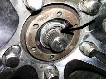

Кстати, стопорные кольца на месте?Прикрепленное изображение

Да, на месте.
