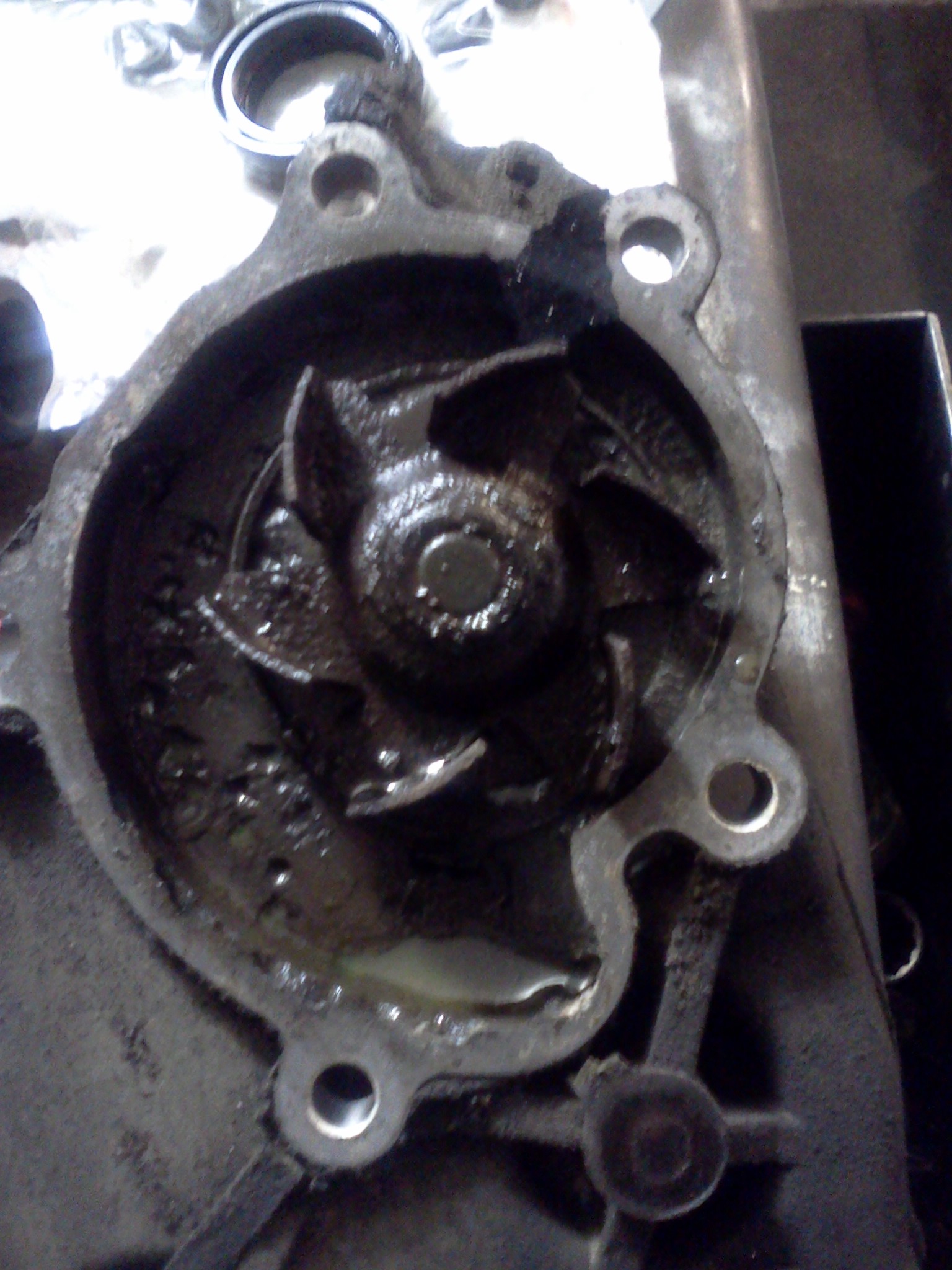

мини отчет:
заменены: маслянный насос, помпа, прокладки, фильтра, кольца поршневые, маслосъемные колпачки итого порядка 7,5 т.руб.
на фото - небольшие доработки по переносу термостата, также кавитационный износ помпы, блока термостата. Фото головки не выкладываю, дабы поберечь нервы и волосы на голове.
НЕ ЕЗДИТЕ НА ВОДЕ!
