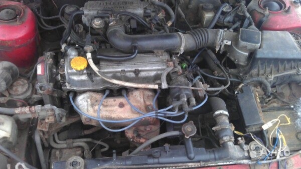

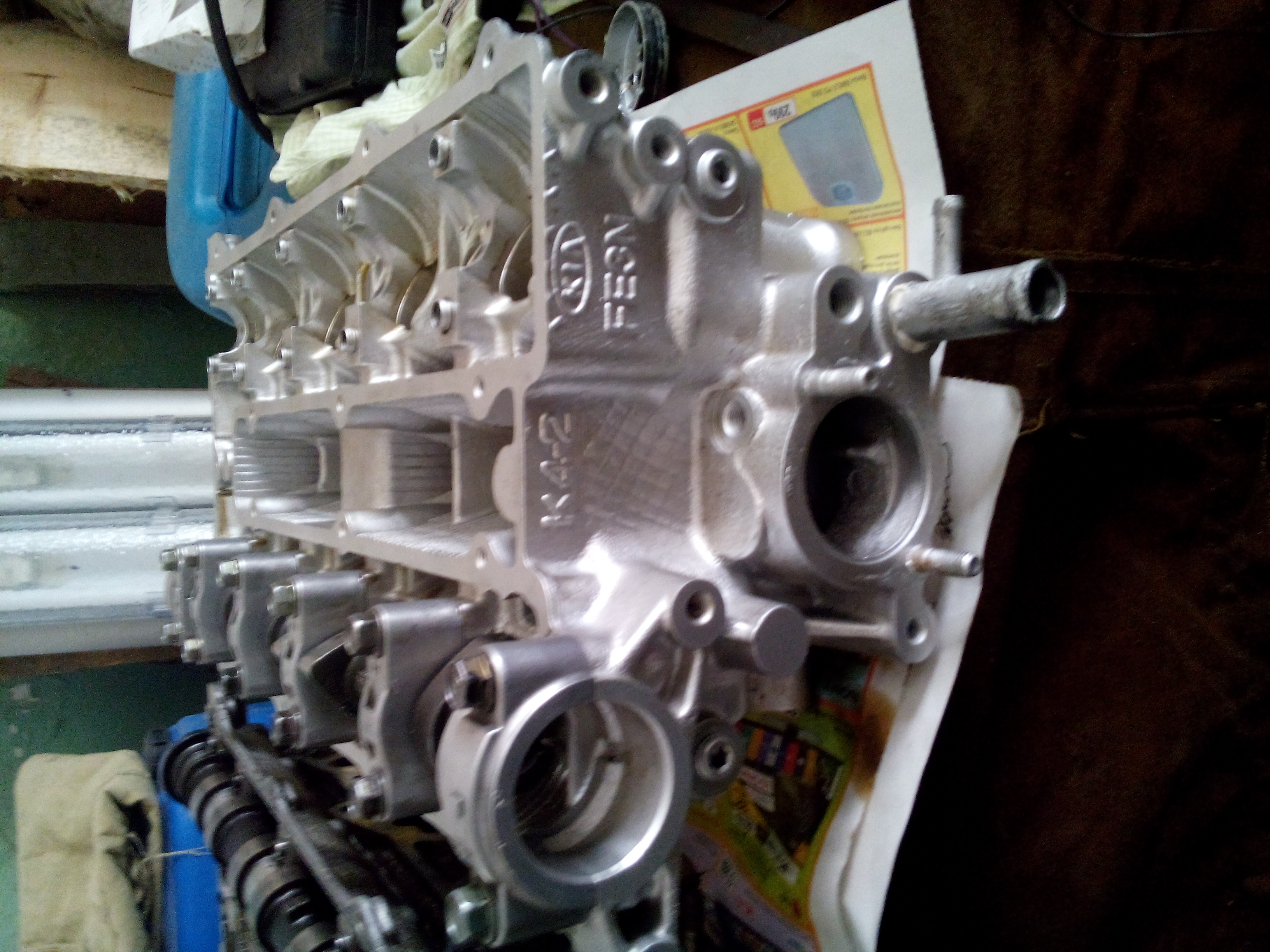

спасибо автору rulez.gif , из-за не работающей виски перегрел движок sad.gif головка треснула, отвез заварить хватило на пару тысяч км. хотел заказать с зап-киа, но к нам в окруженную супостатами область не хотели отправлять. нашел на авито головку от кларуса. 4 года назад заказанную на мазду, о как ep.gif заказывал он как раз таки с зап-киа. восстановленную. Прикрепленное изображение фото кларуса и спортейджаПрикрепленное изображениеПрикрепленное изображение.
P.C. спасибо форуму за информацию, виску купил тоже на авито новую с митсубиси 2.5td 4d56 мотор стала как родная rulez.gif

Народ подскажите. От мазды ГБЦ 8-клапанная пойдет на спортайдж. Визуально один в один, только на распредвале нет датчика положения и сзади выход тосола на радиатор. Пробовал кто ставить с переборкой родной на маздувскую. У своей головы два свечных колодца сорваны, и есть подозрения на трещины.
