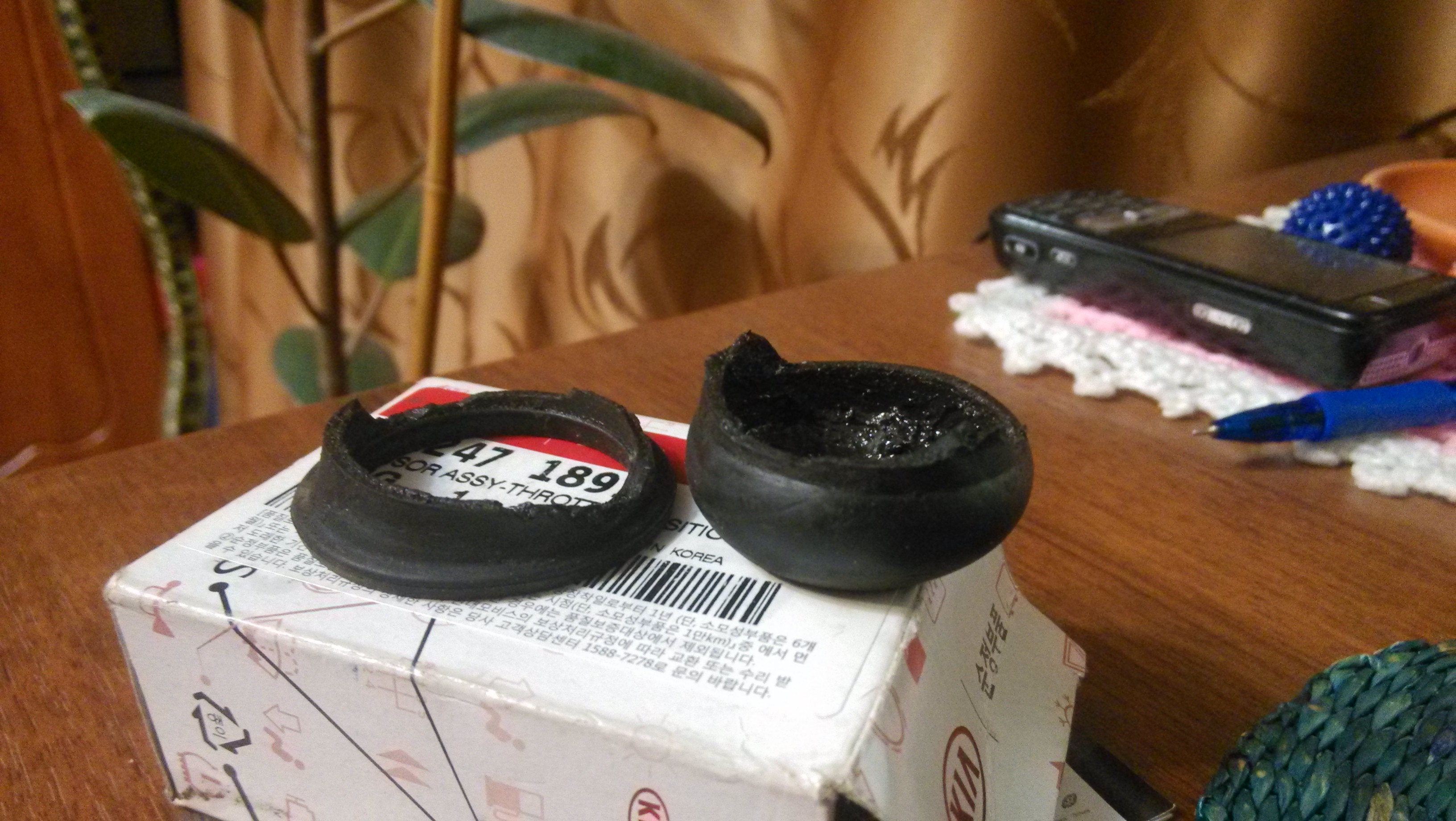

Цитата(prapor777. @ Mar 20 2014, 08:13 AM) *
так ведь в том и дело что я не про новый говорю а про тот который стоит ибо покупать новый рычаг при живой шаровой жаба душит sad.gif
ну тут тогда вариант один: снимать старый и по лобазам подбирать похожий
prapor777.
post Mar 20 2014, 08:40 AM
Сообщение #163
Сообщений: 63
Регистрация: 3-May 12
Пользователь №: 10,478
место дислокации: Барнаул
в корейских запчастях продавец сказал тоже самое mellow.gif мол походи по подбирай я потому тут и спросил думал мож кто сталкивался а то в такую погоду по магазинам без машины шибко печально кататься

эх каката печалька как оказалось рычаг менял ровно год назад пыльник в клочья и шаровой таки пи.. B228.gif.. да

Недавно менял сайленблоки обоих верхних рычагов, поменялись без проблем на СТО,
в том году поставил шаровые от москвича, проехал Алтай. в этом году навел ревизию, одна шаровая как идеально новая, вторая - небольшой разрыв пыльника, что привело к попаданию воды и грязи, в следствии чего мертвая шаровая - кабздец сухарям, купли за 50рублей ремкомплект, поменял в гараже, поставил обратно. Сейчас воткнул себе пружины Тач Док от УАЗа, хочу мост опускать, подскажите пожалуйста ссылку на эту тему в форуме, не могу найти.

Цитата(prapor777. @ Mar 20 2014, 09:42 AM) *
все доброго времени суток! Уважаемые подскажите кто знает от чего подходит пыльник на шаровую верхнего рычага а то мой как то не вовремя порвало
Поддерживаю, рычаги и шаровые живые, а пыльники порвались и по такой грязи скоро они устанут.

Цитата(Garrykon @ Mar 25 2014, 09:11 AM) *
Вот-же ж тема про пыльники.
Более доступного варианта, чем поставить от Волги, пока никто не нашел.
Отдал дядиньке на реставрацию цена вопроса 500р вместе с пыльником как он сказал жигулевским на неделе повезу второй ибо тоже уже близок к смерти а двушку отдавать за новый чой та жаба душит тем более по опыту последнего раза хватило его на год. Да и вопросик народ подскажите пожалуйста ежели я правильно понимаю апосля замены рычагов нужна геометрия???
