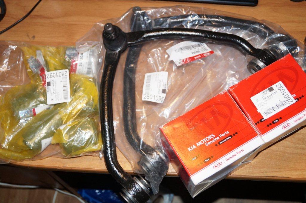

vlad04sport   Пришлось срочно менять верхние рычаги, причем оба....   Mar 14 2011, 12:52 PM

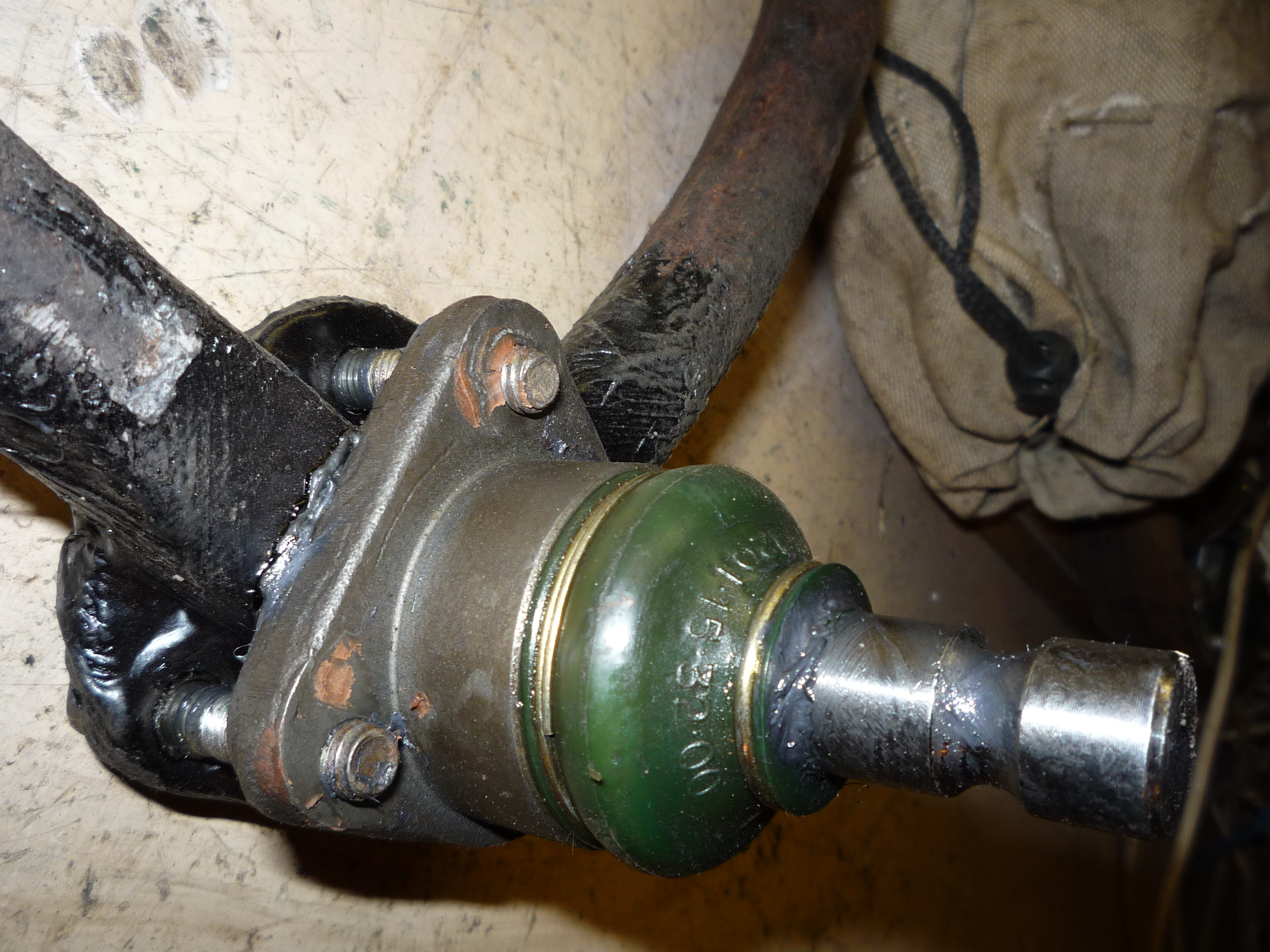

Валера_17RUS   Доброго времени суток. Сегодня отболгарил крышку ...   Feb 12 2013, 06:01 PM
Валера_17RUS   Вот что у меня получилось из москвичевских шаровых...   Feb 20 2013, 05:53 PM
korol   Вот что у меня получилось из москвичевских шаровы...   Feb 20 2013, 05:56 PM
Валера_17RUS   я вот про что думаю. верхний рычаг поменял после ...   Feb 20 2013, 06:23 PM

UWH   Народ, а если рычаг покупать он с сайлентблоками и...   Mar 17 2011, 07:46 AM
Виктор   Народ, а если рычаг покупать он с сайлентблоками ...   Mar 17 2011, 11:21 AM
vlad04sport   Народ, а если рычаг покупать он с сайлентблоками ...   Mar 17 2011, 11:29 AM
UWH   Стоит в районе 1700.   Mar 17 2011, 11:39 AM
vlad04sport   Стоит в районе 1700. Те, что я взял - 2250. Со с...   Mar 19 2011, 12:22 AM
UWH   Как поставлю - отпишусь. Вот номер каталожный: CQK...   Mar 21 2011, 03:58 PM
UWH   Сегодня с 9-00 до 17-00 провозился в гараже: замен...   Mar 25 2011, 04:26 PM
vlad04sport   Сегодня с 9-00 до 17-00 провозился в гараже: заме...   Mar 25 2011, 05:31 PM

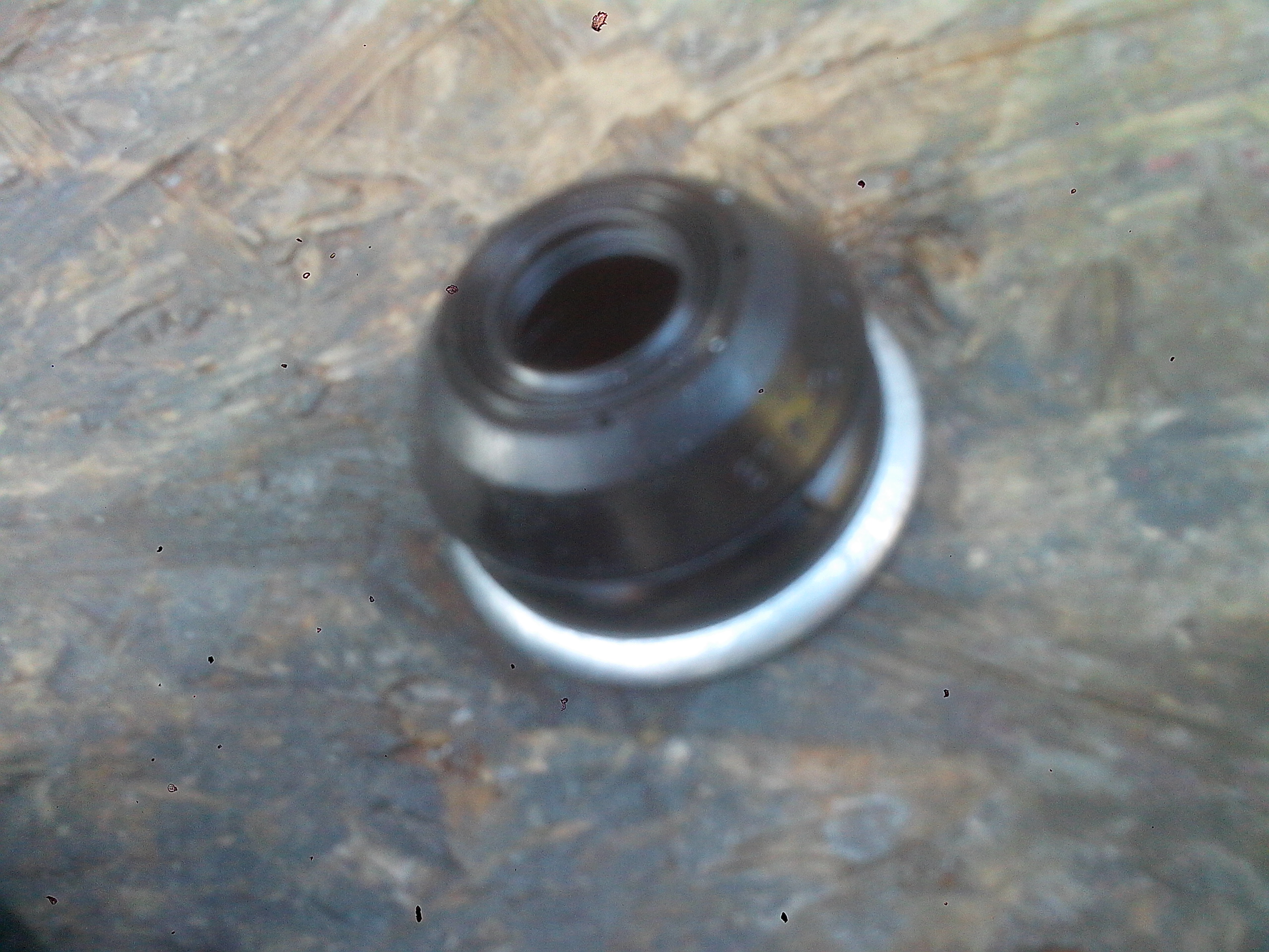

UWH   Кстати, насчет крышек шаровых на резьбе. Снял сего...   Mar 25 2011, 04:41 PM
UWH   А времени столько зачем тратить? я думаю, что дан...   Mar 25 2011, 05:51 PM

woodgoblin   Если затевать "колхоз" со сменными шаров...   Feb 20 2013, 08:36 PM
Вован36   Если затевать "колхоз" со сменными шаро...   Feb 20 2013, 08:45 PM
nik*nik   крестовина в белкарде умерла за лето и цена в 20...   Feb 20 2013, 08:48 PM
woodgoblin   +1 В идеале палец длиннее нужен, а так заморачива...   Feb 20 2013, 09:55 PM
Вован36   А оригинальные крестовины - эт какие? Мне "о...   Feb 20 2013, 10:11 PM
Валера_17RUS   +1 В идеале палец длиннее нужен, а так заморачива...   Feb 22 2013, 08:06 PM
korol   Про какой плец идет речь? про тот что встает в ст...   Feb 22 2013, 08:11 PM

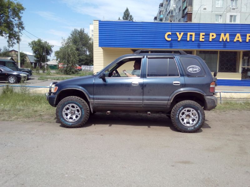

Александр 533   Кстати, если опустить мост и поставить колёсья оче...   Mar 3 2013, 11:08 PM

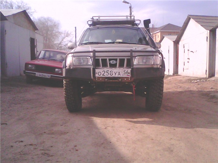

kodak.dp   Блин, мужики, неужели 31" колёс мало на спорт...   Mar 4 2013, 10:49 AM
Валера_17RUS   Кстати, если опустить мост и поставить колёсья оч...   Mar 4 2013, 05:51 PM
woodgoblin   ...На 29 резине 2 года катаюсь, критического угла ...   Mar 4 2013, 06:12 PM

woodgoblin   Приехали туреццкие шаровые. Выглядят неплохо, тяже...   Mar 5 2013, 06:45 PM
ghost   Приехали туреццкие шаровые. Выглядят неплохо, тяж...   Mar 5 2013, 07:37 PM
woodgoblin   Хм, у меня монитор тоже морковную показывает :dum...   Mar 5 2013, 08:16 PM

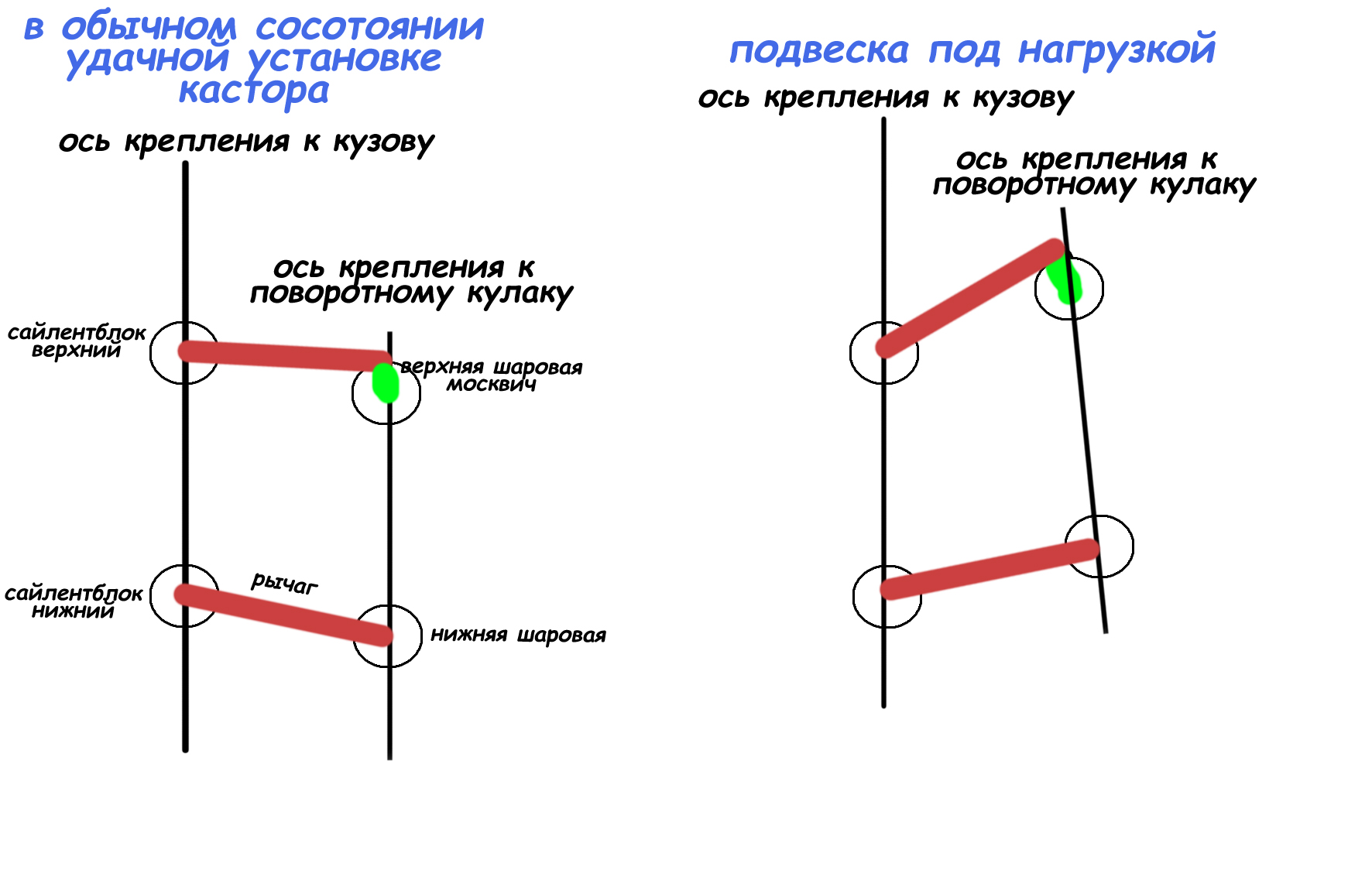

woodgoblin   Ну как-то так получилось. Запрессовали, еще гайкой...   Mar 15 2013, 08:16 PM
Тихоня33   Ну как-то так получилось. Запрессовали, еще гайко...   Mar 15 2013, 08:50 PM
woodgoblin   А развал в нужные углы выйдет?, у многих на предел...   Mar 15 2013, 08:56 PM
nicos   Сейчас центр вращения шаровой ниже мм на 20-25, ч...   Mar 15 2013, 10:51 PM
nonstopex   Ну как-то так получилось. Запрессовали, еще гайко...   Mar 15 2013, 10:53 PM
