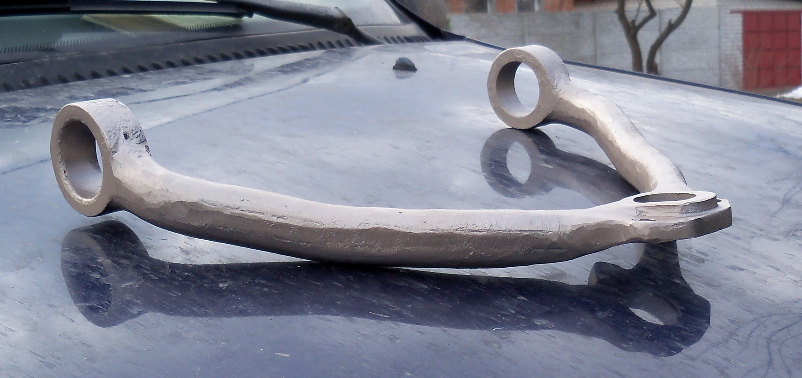

Вобщем испытываем цельно-литой рычаг БЕЗ сварки и с более-менее правильным и к тому же универсальным расположением шарнира. Задача ставилась сделать универсал, т.е. чтоб рычаг мог устанавливаться и на стоковый и на лифтованый автомобиль. Так же задачей было сделать так, чтоб шаровую можно было ставить любую какая только есть на М-412, 2140, потому что конфигурация и разновидность резко отличается друг от друга ))) есть и ровным основанием, есть и с выпуклой балдой с прессмаслёнкой и есть что то среднее. Подгонку проводили на стенде сход-развала, поэтому на "подопытном" всё выводилось, но нужно еще испытать на других авто. Еще хочется внедрить в них ПОЛИУРЕТАНОВЫЕ сайлентблоки (ведутся переговоры) чтоб рычаг был вечным.
То что получилось, вынесли на всеобщее обозрение и обсуждение. Обоснованная критика приветствуется.
П.С. Подопытным был Спортаж в стоковом состоянии, т. е. на родных колесах 205/75/15 с дисками ЕТ45, на родных пружинах.
Прикрепленное изображение Прикрепленное изображениеПрикрепленное изображение
однако зачет... интересно как это будет работать на лифтованной машинке? dumai.gif
на первой фотке - на лифтованой подвеске.
Единственно что не проверял это на родных дисках и 235-й резине
Я чего то не понял, вы что сами весь рычаг отлили?
rolleyes.gif ну не сам, не без помощи специально обученых людей.

По мне место крепления шаровой тонкова-то, роднй рычаг в этом месте сильно толще, почему не могли просто в месте крепления шаровой отлить вместе с пластиной не делая тоньше это место? но в целом идея хороша. Полиуретан надо проверять, все же на скручивание он долго не живет, но надо смотреть...

Цитата(ivany4 @ Mar 8 2015, 11:08 PM) *
"на первой фотке - на лифтованой подвеске."
" сделать универсал, т.е. чтоб рычаг мог устанавливаться и на стоковый и на лифтованый автомобиль"
Как бы универсальность боком не вышла . Развал , предельный угол поворота шаровой ... Если каждому давать , dumai.gif

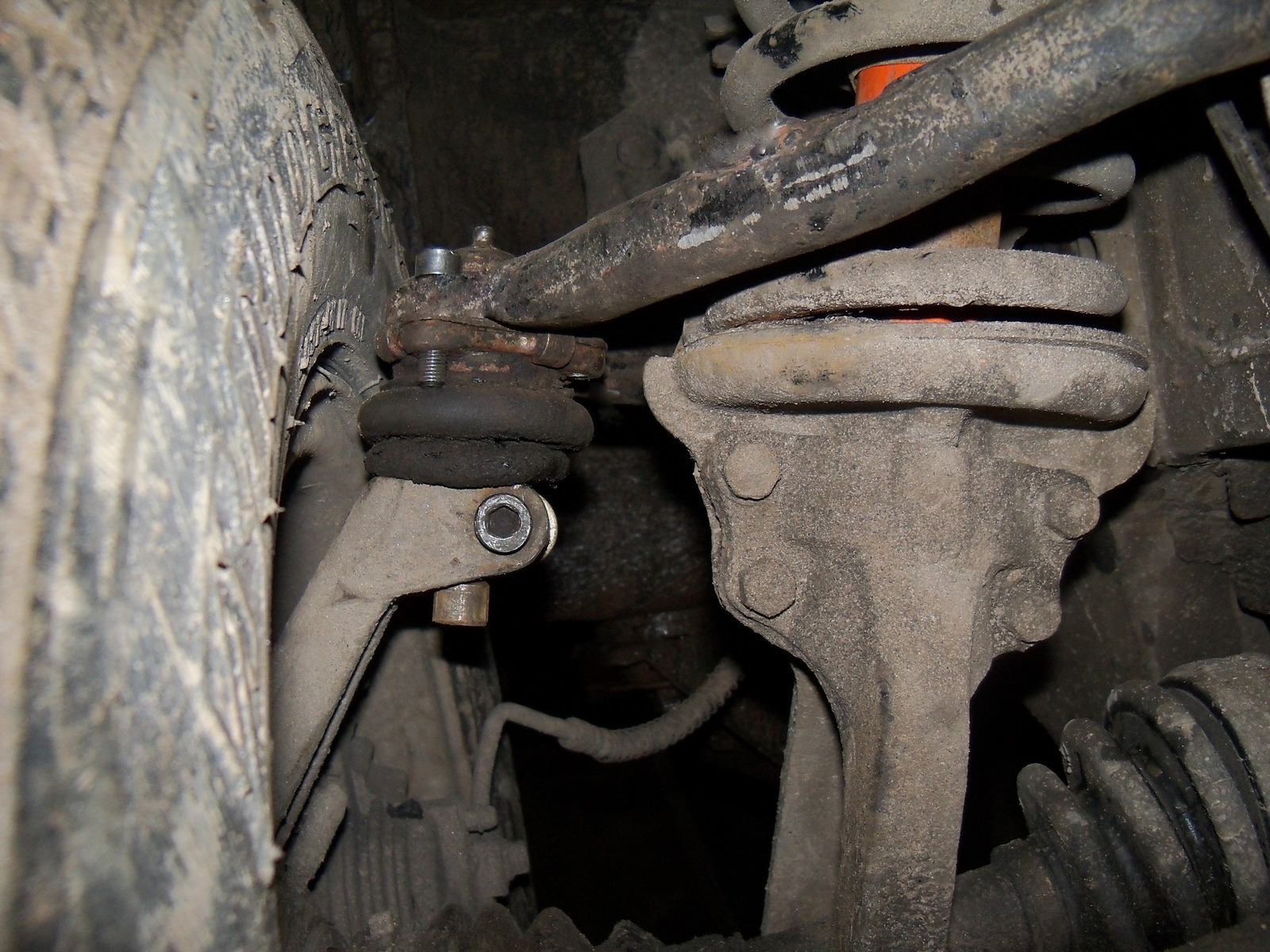

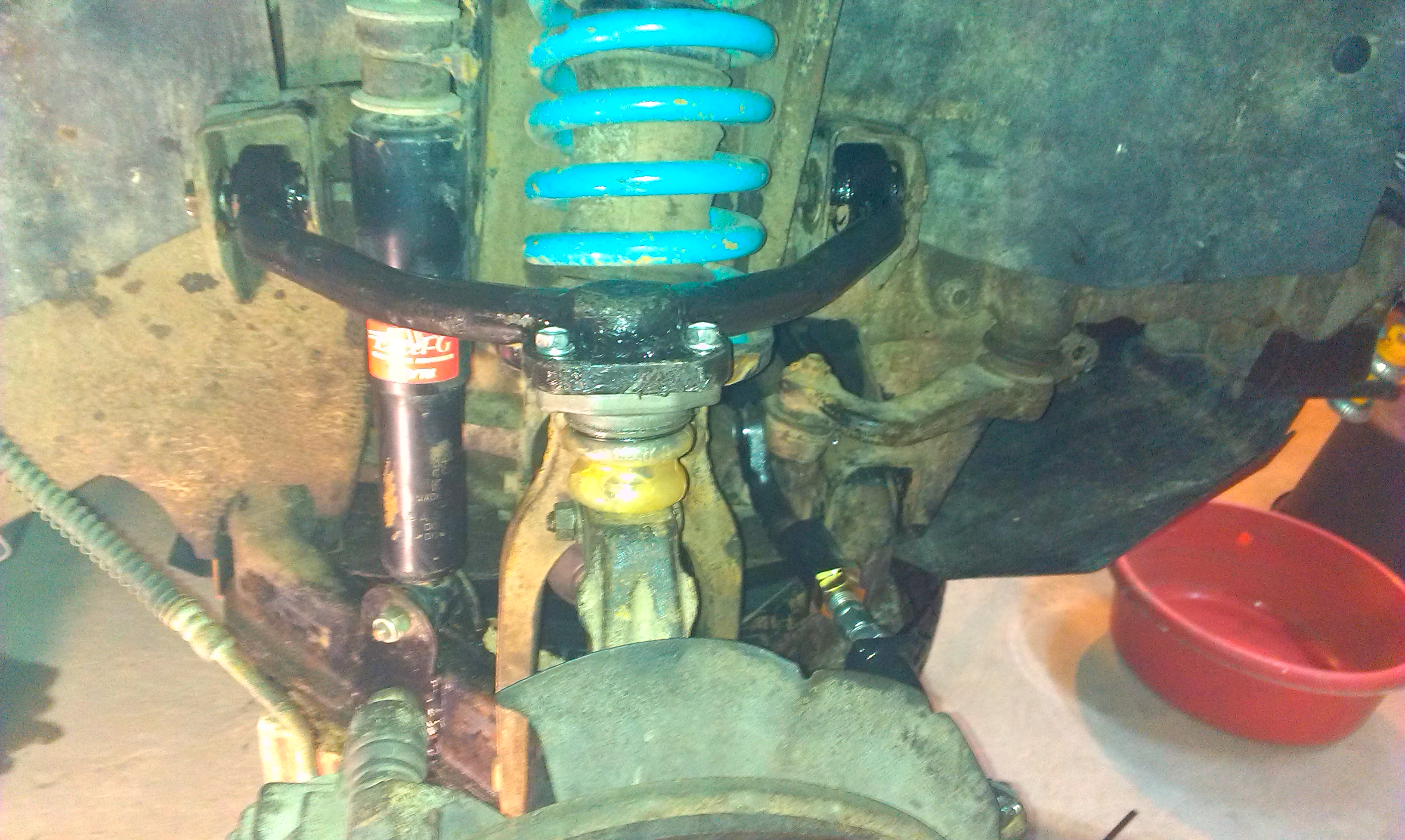

Подгоняли на развальном стенде. Универсальность шаровой Москвича в том что длина пальца позволяет установить её в кулаке на нужной глубине.
Прикрепленное изображение - это положение пальца шаровой на стоке (малость нагнут)
Прикрепленное изображение - это лифтованый (прямо)
