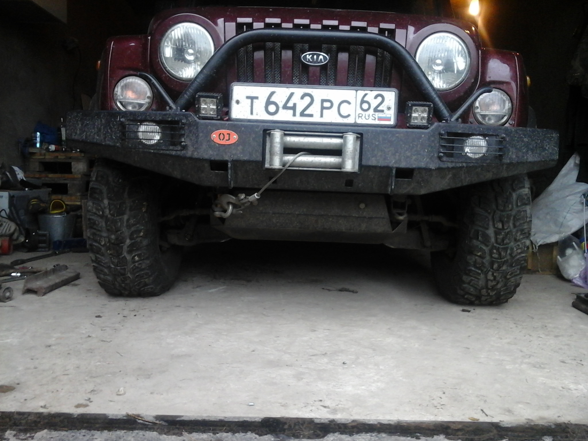

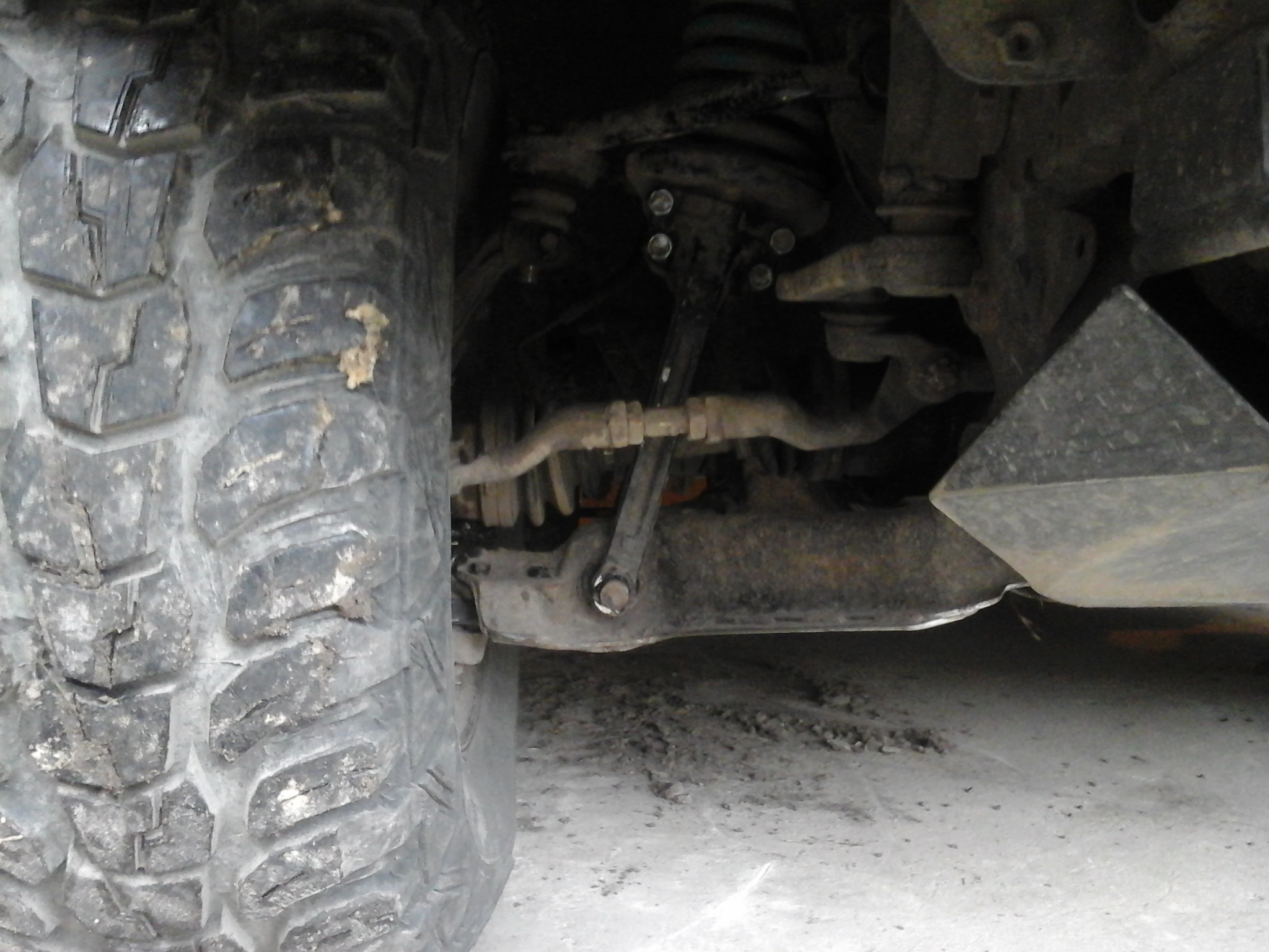

Прикрепленное изображение Левая сторона с проставкой 18 мм, шаровая москвич, вилка удлиненная
Прикрепленное изображение правая без проставки, вилки удлиненные, рычаг верхний со штатной шаровой
Прикрепленное изображение Ну и вот, что внешне получается. Фигово сегодня пасмурно света маловато.

Ну правильно - силовик - это примерно 25-30 кг, плюс к этому лебедка со стальным тросом - еще примерно 35 кг ... Итого: + 60...70 кг на морде. Добинсоны же рассчитаны на лифт "стандартной" машины, без обвеса. Да еще и обрезал пружину.
Замерь - какое у тебя расстояние между срезами верхней и нижней чашки передней стойки.
В стандарте - где-то в районе 19 см.
У меня сейчас (с пружинами от LR Discovery) - около 21 см.
