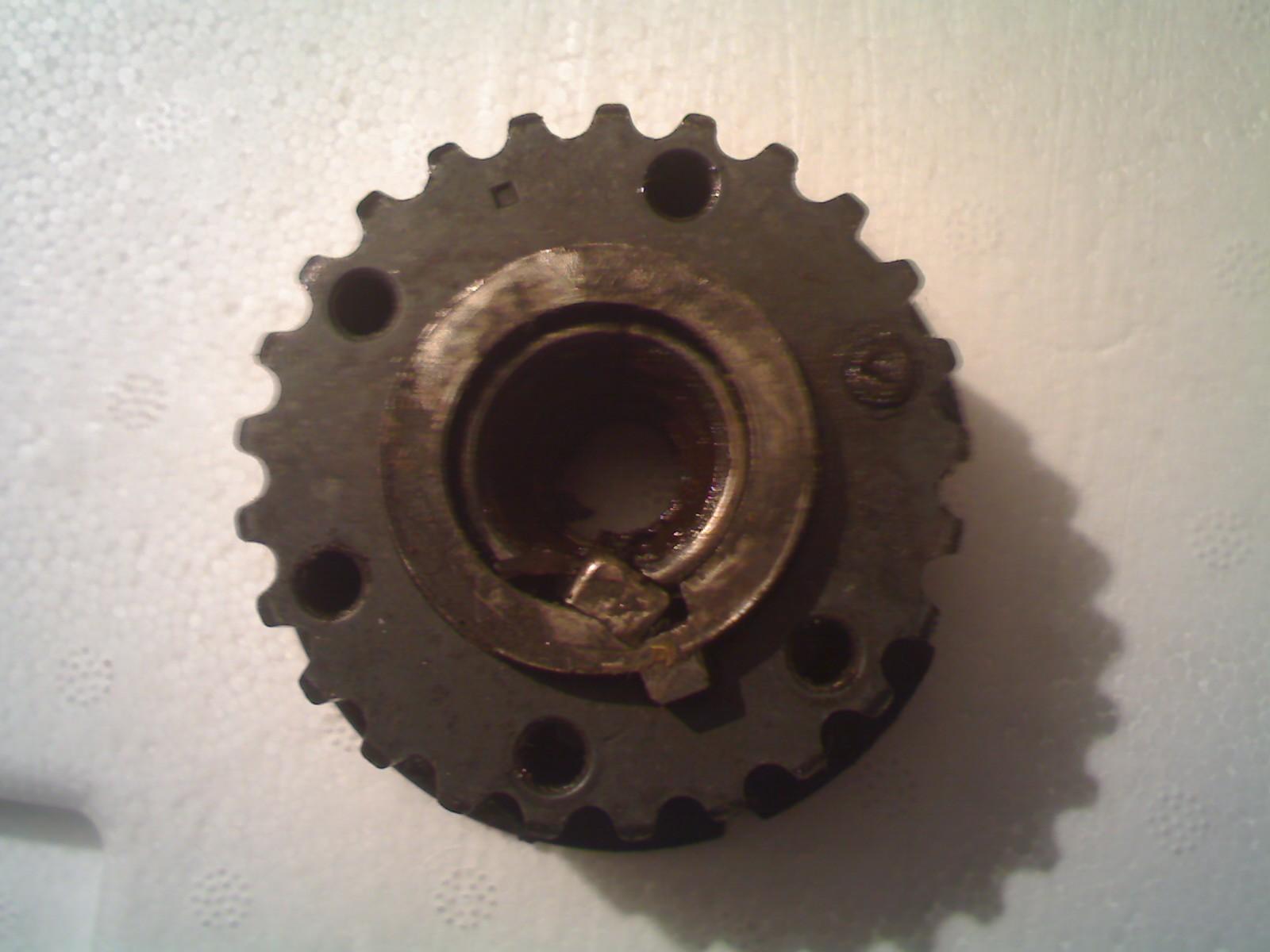

Привет всем! Требуется замена коленвала на спортаже 95г, DOHC, механика. Предлагают колено с спортажа 2000г, автомат. Подойдет ли данная замена? Пробивал по vin в existе у меня стоит 0K013 11 301, а предлагают 0K015 11 300. У меня отломился хвостовик на котором держится шестерня ГРМ, может попробовать приварить или это пустая затея, может у кого есть данный опыт. Сегодня сниму и выложу фото.
samoxa7
post Mar 7 2011, 12:21 PM
сами мы не местные...
Сообщений: 3,960
Регистрация: 16-May 08
Пользователь №: 5,241
ИМХО,колено на ВСЕХ спортягах одинаково... B128.gif Так же как и блок...

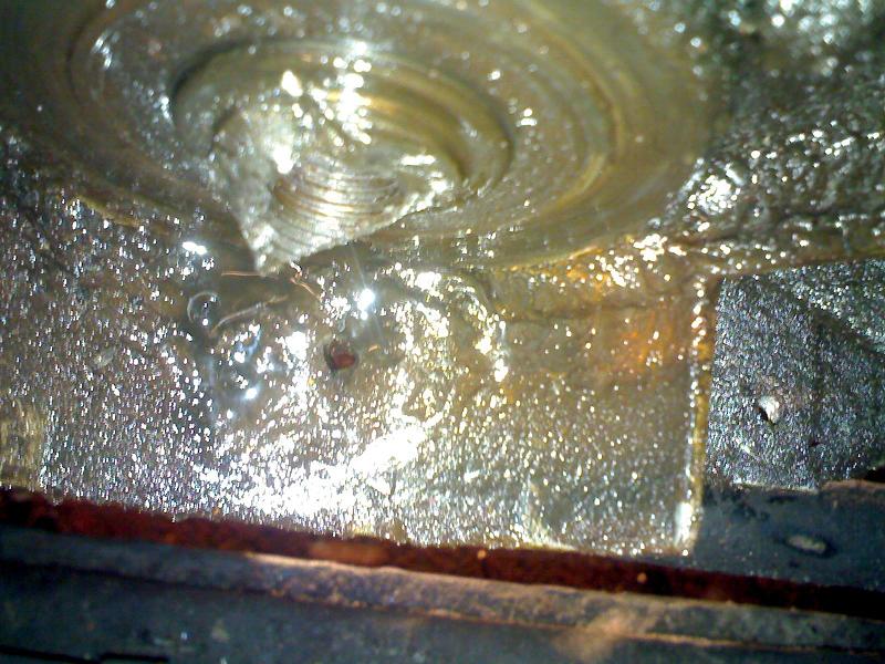

Снять не смог, осталось 7 болтов открутить и сломал ключ. Как думаете заварить реально и есть-ли смысл?
Сообщение отредактировал TypeR - Mar 7 2011, 06:37 PM
меняй колено, ставь новую шестерню! не испытывай удачу!
