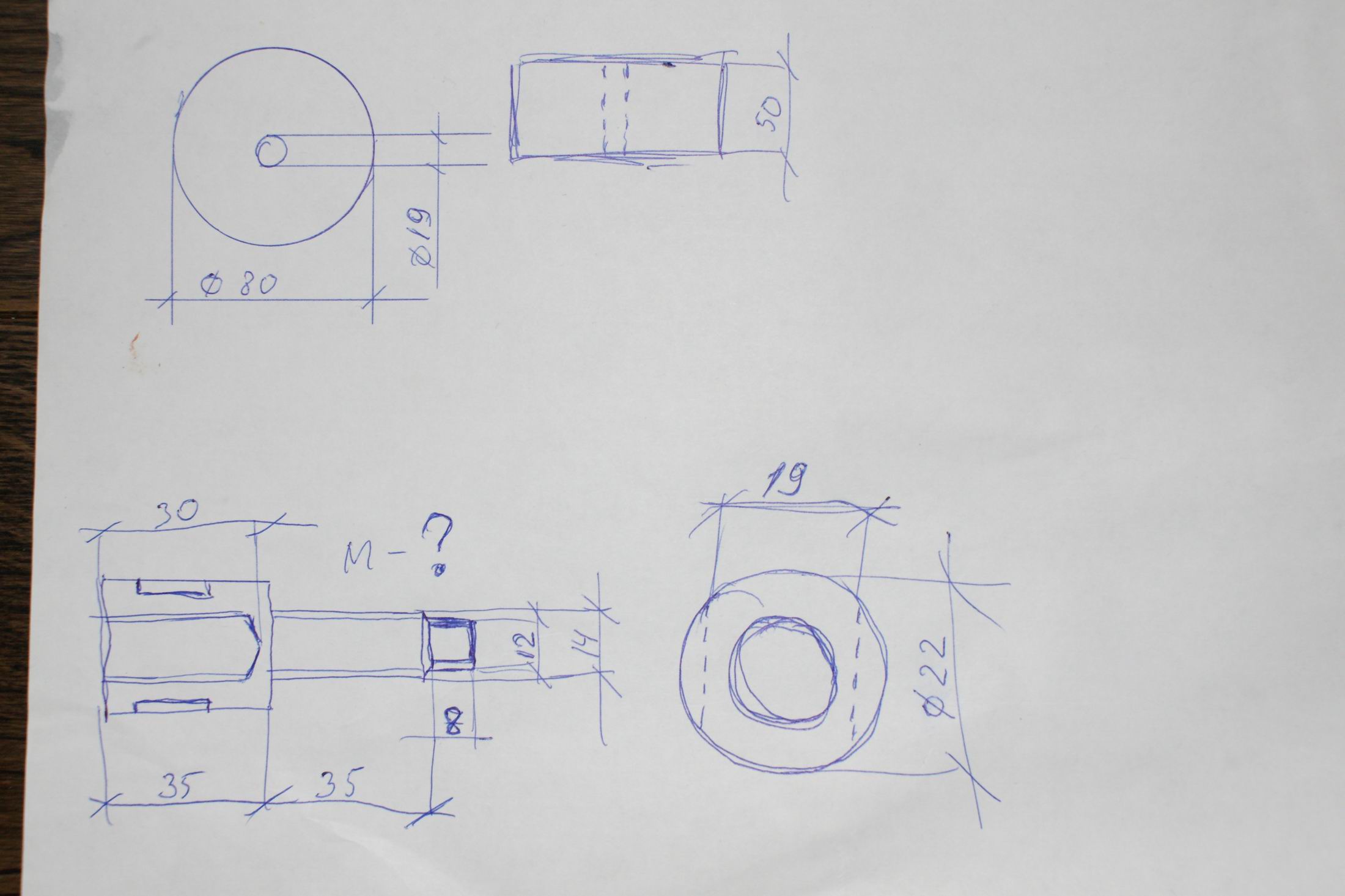

Есть возможность сделать футорки с внешней резьбой. Внутреннюю на токарном станке сделать невозможно. Как быть ? Очень надо!
Можно ли найти такой большой метчик и ручками нарезать резьбу?
Или кто может посодействовать?
Или или или
Требуется помощь!

гм dumai.gif как эт нельзя..??? в балванке сверлится отверстие, и метчиком нарезается...

Тлф токаря дать?
Посмотрел чёртёж, а нах там на футороке 2-е наружные резьбы??? одна ф-12мм и длинной 8мм, а вторая ф-14мм и длинной 35мм
post Jan 11 2011, 01:44 AM
Цитата(BFGoodrich @ Jan 11 2011, 12:13 AM) *
Тлф токаря дать?
фигасе ef.gif ты зоркий!!! я тока ща разглядел что там где 12 начертилось как резьба... smile.gif
просто чертёж на скрую руку рисовался... истестно резьбы там нет просто кончик шпильки... B228.gif

post Jan 11 2011, 12:33 PM
Цитата(Художник @ Jan 11 2011, 10:19 AM) *
С технологией все понятно! А вот с размерами... dumai.gif Какой шаг резьбы М14?
И если я правильно понимаю суть конструкции, то шайба должна одеваться на футорку, но тогда почему диаметр отверстия в шайбе (19 мм) меньше чем диаметр самой футорки (22 мм) ?
ну там не так... там шайба(та что с ф19) одевается на болты которые приваренны к кузову (родные), затем подушка, потом на болты накручивается футорка...
а фурка накрученная на болт кузова не достаёт до шайбы.. такчт с размерами всё нормано...
post Jan 11 2011, 11:12 PM
Цитата(Художник @ Jan 11 2011, 09:34 PM) *
Вкурил!!! B162.gif ep.gif Т.е. футорка прижимает подушку и шайбу к кузову, а тянуть надо со всей дури или как?
И крайний вопрос, а как дальше крепить к раме, какие нужно шайбы подушки? dumai.gif
не не....футорка ничего не прижымает... она как бы просто удлиняет болт, который становится какбы короче после установки проставки... smile.gif
а к раме прикручивается в той же последовательности , что и откручивалос...т.е резиновая подуша , шайба и две гайки....
мне просто нарисовать лень... smile.gif а так былобы проще...
1.5
