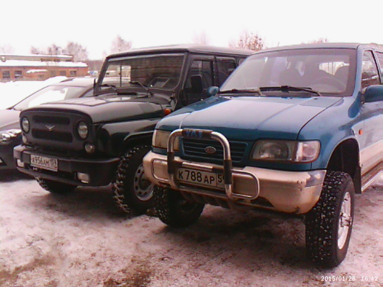

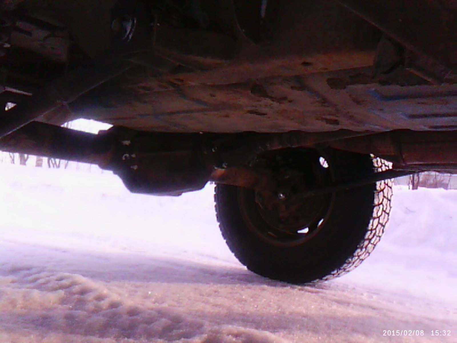

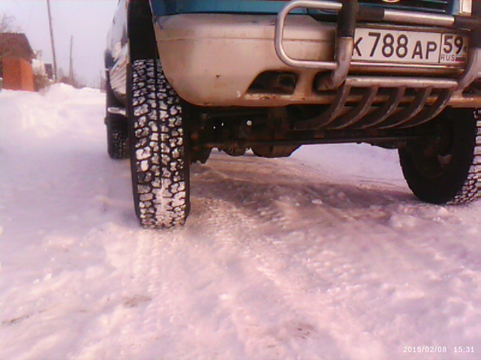

Установка мостов от уаз решит проблемы проблемы отсутствия полного привода. как у меня. мне нужно продать освободившиеся мосты переднюю подвеску и колеса на литье ризина пилигрим и 520 235-75-15
