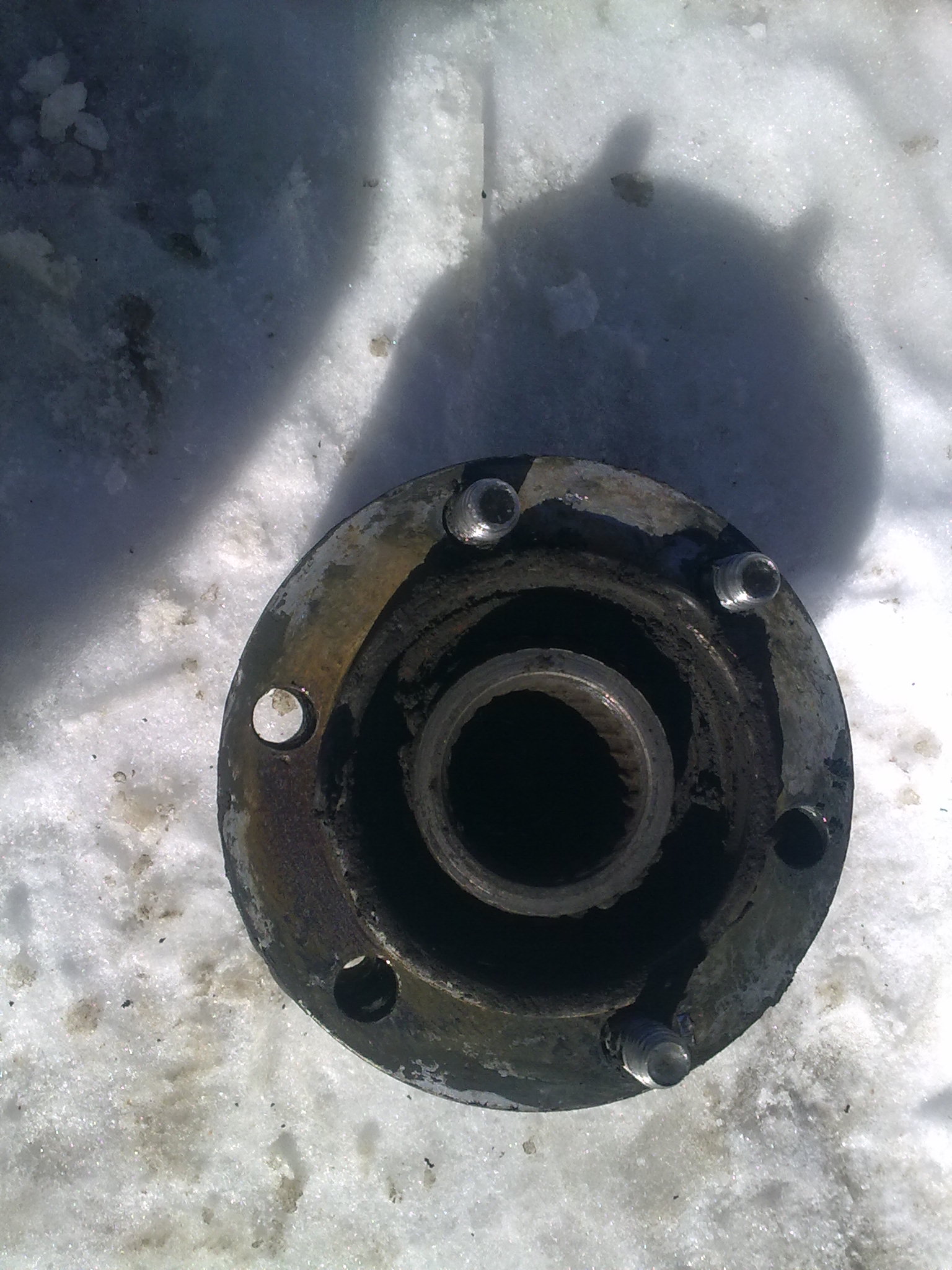

KaZantip   Собсно столкнулся с проблемой... Второй день подря...   Mar 27 2011, 08:43 AM
korol   Собсно столкнулся с проблемой... Второй день подр...   Mar 27 2011, 10:36 AM
Виктор   Собсно столкнулся с проблемой... Второй день подр...   Mar 27 2011, 01:48 PM
KaZantip   Проблему решил) Вычистил грязь и закинул графитки ...   Mar 27 2011, 02:32 PM
Виктор   Проблему решил) Вычистил грязь и закинул графитки...   Mar 27 2011, 03:50 PM
