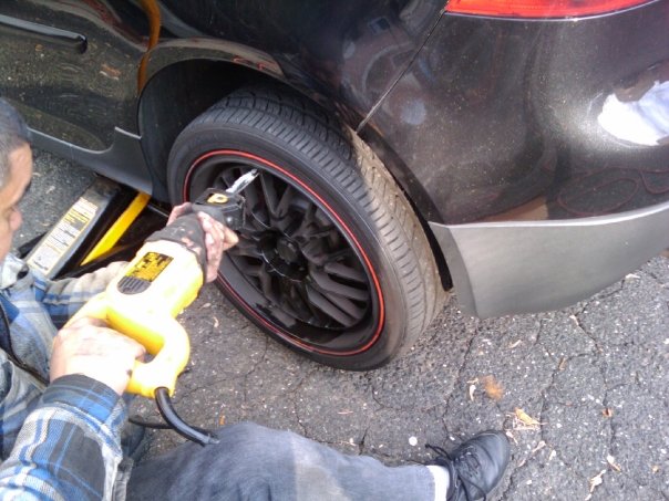

Бывают и такие шиномантажки Прикрепленное изображение Прикрепленное изображениеПрикрепленное изображениеПрикрепленное изображение

Диски жалко. классные были, ef.gif пипец

А зачем так из sensored.gif ться??? Если секретка провалилась сквозь конус, то смысл пилить диск- высверлить гайки и всё... Диск выкинули в помойки зазря...
Кста... если засада, есть такие сверла на этот случай. называются " обратные" )))))
