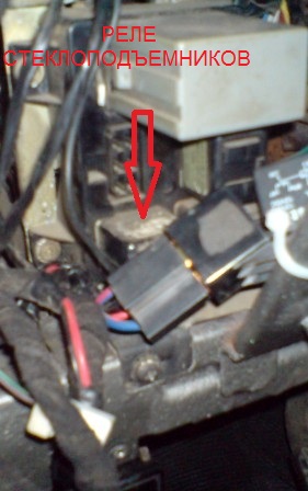

Сумской   Всем добрый день! У меня вчера тоже случилось ...   Jun 15 2012, 09:05 AM
Артем1976   Всем добрый день! У меня вчера тоже случилось...   Jun 15 2012, 09:35 AM

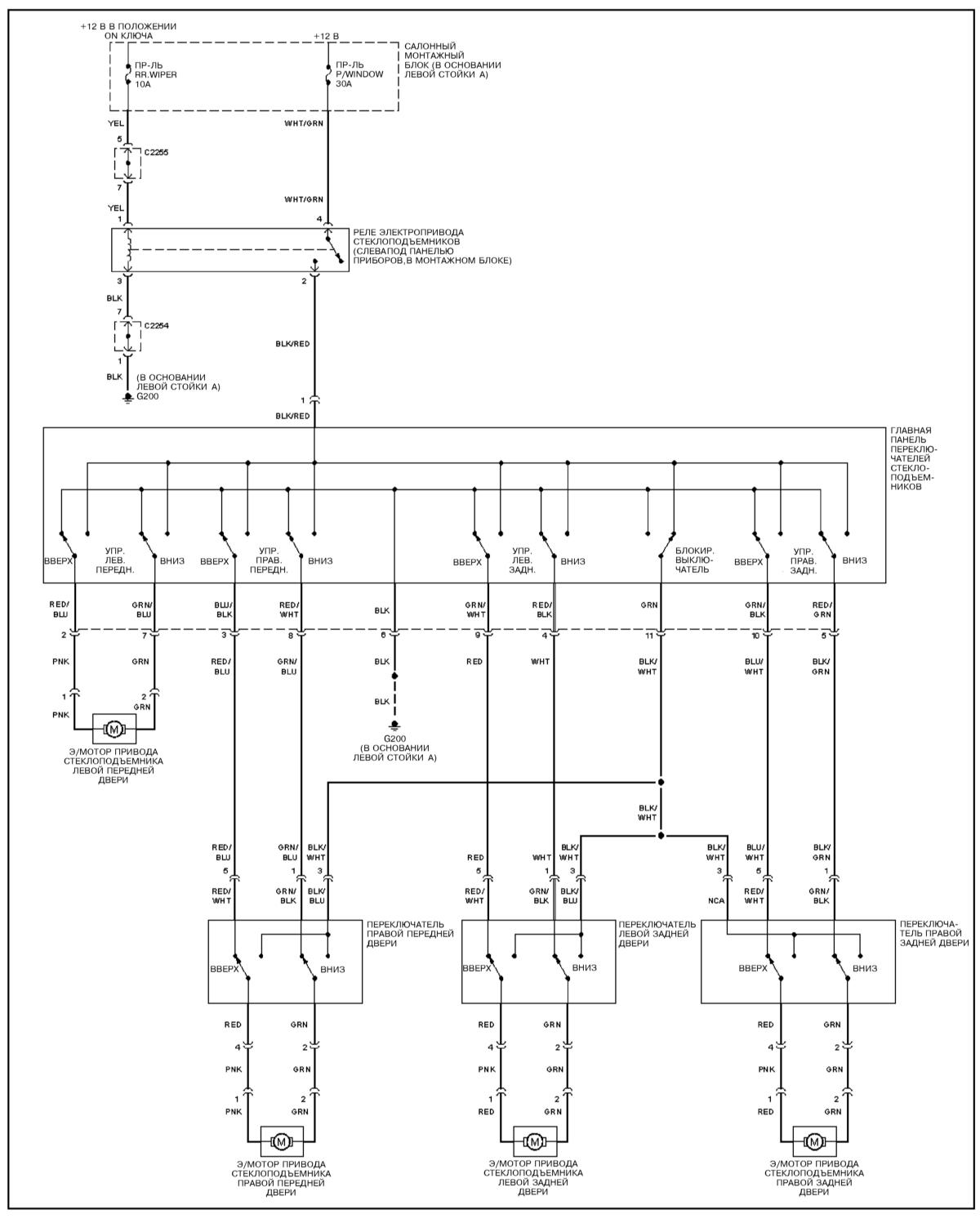

Сумской   Вот у меня на фото самый левый блок реле http://s...   Jun 15 2012, 10:54 AM
Сумской   Блин! Посмотрел на схему и понимаю, что дело н...   Jun 15 2012, 12:05 PM
RASH   Блин! Посмотрел на схему и понимаю, что дело ...   Jun 15 2012, 03:41 PM
