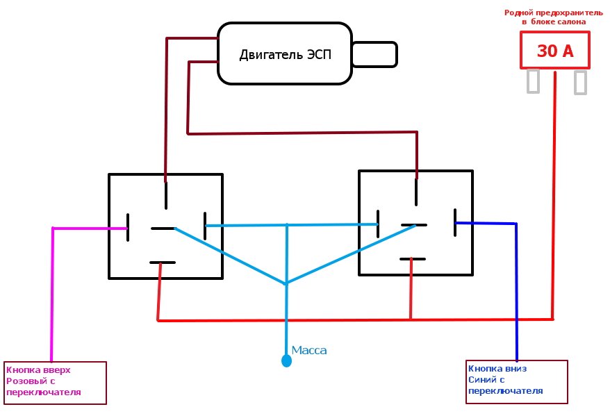

привет, сегодня я занялся своими стеклоподъемниками. начнем с того что массы в виде провода у меня в двери нет вообще ни в одной двери и массой является дверь. такие вот новости. дорестайл кореец 96 го года.
вопрос номер два... а ставите ли вы предохранители после реле? сегодня сделал одну дверь все супер пашет наконец... начал вторую делать все подключил правильно включил зажигание и соотно плюс пошел... каааак давай все дымится... обжог руку когда вынимал релюху... очень интересно кз случилось... 2 провода 1 масса и один плюс от одной реле начали плавиться и спалилась вся оплетка за несколько секунд. все разобрал. все хорошо заизолировано и подключено правильно из чего делаю вывод брак реле... тем более что провода именно одной реле спалились с второй все ок... пред естессно не отработал так как кз после реле. видимо в релюхе что то не так случилось sad.gif Российская релюха 30а вот такая вот беда че делать то ... может опять случиться... че ставить 2 преда после чтоли? тоже не спасет...

Схему нарисуй, всё проверь, потом уже напряжение подавай. Плюс обязательно через предохранитель, причём стоит он в самом начале схемы, как можно ближе к АКБ или откуда ты его там берёшь, т.к. его задача как раз чтоб ничего не горело и не плавилось (как элементы схемы так и подводящие кабели).

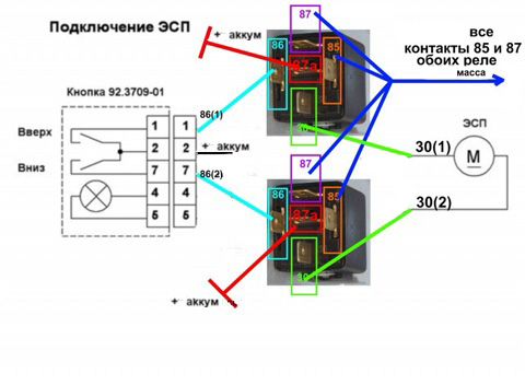

я еще раз повторяю, пред стоит в начале. Проблема ПОСЛЕ релюхи и пред до акб он проблеме не знает. Схема была уже ранее, по ней и реализовано, там других схем то и не придумаешь. Сделал уже одну дверь - работало и работает. А тут такая беда, поэтому не нужно думать что я какую-то ошибку допустил. Я давно заметил что у вас Александр 533 всегда первым делом все виноваты и криворукие smile.gif а только потом к сути проблемы переход)
схема тут есть http://www.drive2.ru/l/2196871/

Через пред. Но там номинал 30 ампер или больше. Из-за плохой проводки при коротком замыкании не срабатывает, т.к ток короткого замыкания меньше 30 ампер. Такое часто на старых машинах.
Надо переделать все четыре двери на схему с реле. А штатный предохранитель power window заменить на 5 или 7,5 амперный, или вообще 3 амперный. Тогда при КЗ он будет перегорать, т.к. тока для него хватит.
По схеме, кстати, если не трогать кнопки, то плюса в цепи управления быть не должно. В нормальном положении в цепи управления везде замкнуто на корпус. Если предположить, что бракованное реле перемыкало плюс с силового контакта на катушку управления, то тогда возможно, что защита не сработает как ни делай эти предохранители. Только это должно быть изначально бракованное реле. Если реле нормальное, то такое крайне маловероятно.

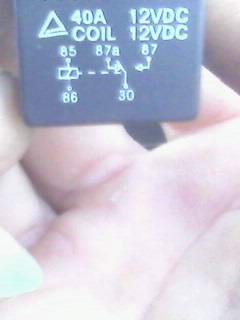

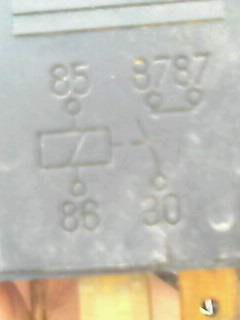

привет всем!не получается с реле их оказывается несколько видов именно 5конт.Прикрепленное изображение и есть вот такоеПрикрепленное изображение какое нодо ставить ато на первом реле работать нехотят коротит схема по каторой ставил Прикрепленное изображение паправьте меня если что нетак плиз.
Чтобы схема работала и не замыкала с первой релюхой, нужно синий 87 поменять местами с красным 87а

Цитата(t@r@n @ Aug 5 2014, 05:08 PM) *
Схема правильная.
Я для себя перерисовал с Drive2 (которая выше). Выложу может кому тоже будет понятно))) Хотя твоя тоже вполне понятная.
