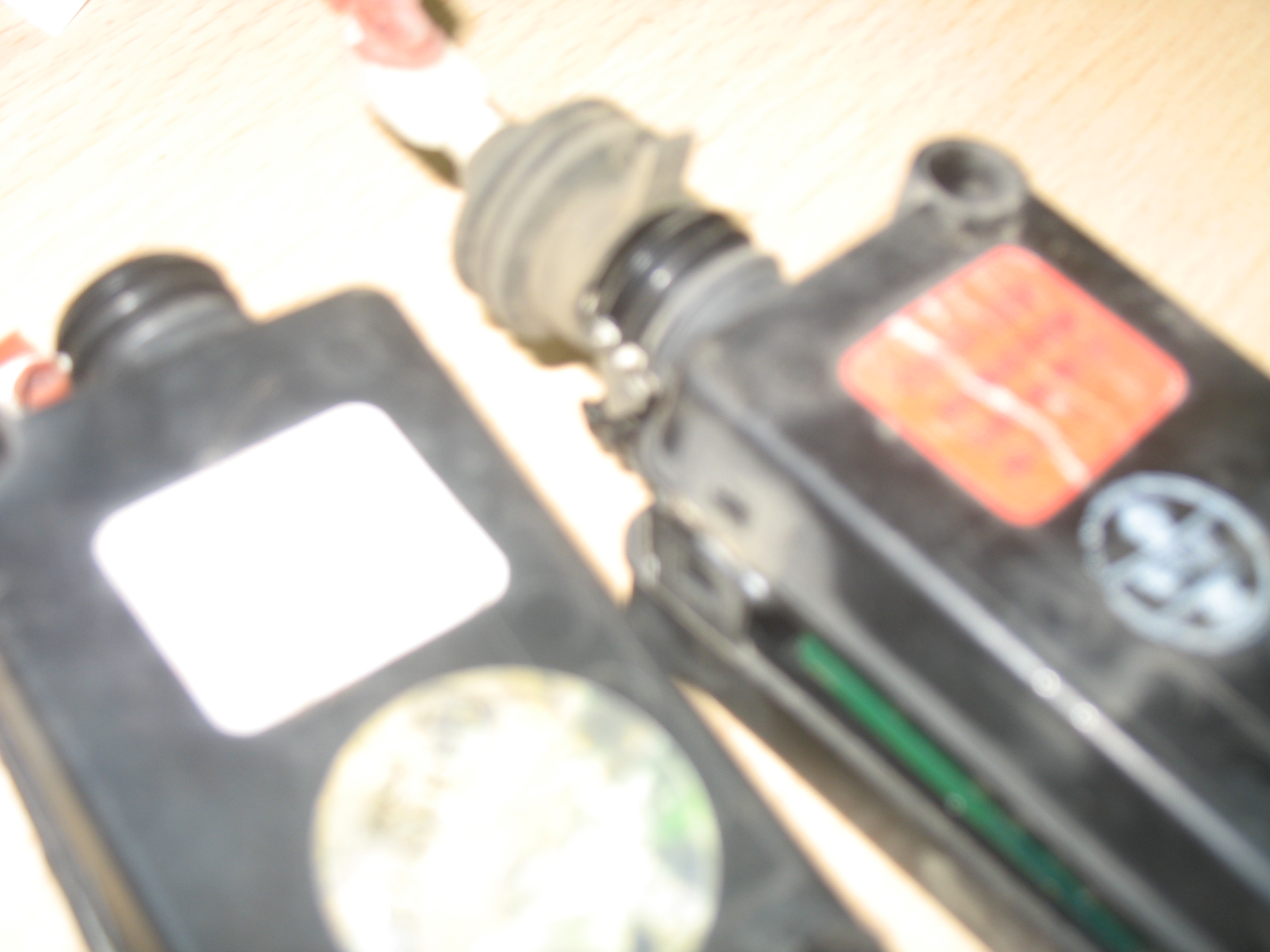

Цитата(Unix @ Apr 11 2011, 10:59 AM) *
Короче у меня сегодня нечто подобное!!!
Правое стекло открылось и не закрылось!
Приехал к офису и начал копать!
Снял обшивку водительской двери снял блок почистил все в нем!
Не один не работает
Далее снял блок предохранителей и проверил массу подходящую все чисто и сухо
Все предохранители проверены ВСЕ !!!
Короче снял обшивку правой двери и проводом от аккумулятора поднял стекло!!!
Вопрос где искать причину???
Где то коротыш или сгорела релюха стеклоподъемников
Проводку в резиновой гофре смотрел все норма ни где не перетерто ???
Вопрос где релюха живет и что еще может быть???
Короче спасибо всем за помощь НО Я НАШЕЛ ПРИЧИНУ САМ И СОВЕТУЮ ВСЕ У КОГО ЗАДНИЕ ДВЕРИ САМИ НЕ ОТКРЫВАЮТСЯ ПРОВЕРИТЬ ДАННЫЕ ШТУКОВИНЫ !!!
НОМЕР 0K01958350A Я заказал за 426 рублей !!!
ТАК ЧТО ВОТ МОЙ СОВЕТ ВСЕМ СПАСИБО ЗА ВНИМАНИЕ !!!
Эти штуковины открывают и закрывают дверь, а тема то про стеклоподъемники
а вы их снимите и посмотрите как у вас стекла работать будут?

Цитата(Зарян @ Apr 14 2011, 11:52 AM) *
так эт что все из за них не работает что ли или эт просто так между делом!?
когда новые получу как раз и проверю но сейчас когда снял с зада эти приблуды задние свеклоподъемники умерли и не работают вот! Хотя по электросхеме они и не причем вроде ?
А я в свое время купил от 2110 и поставил. Уже год как работает. Цена вопроса 120 рублей. et.gif

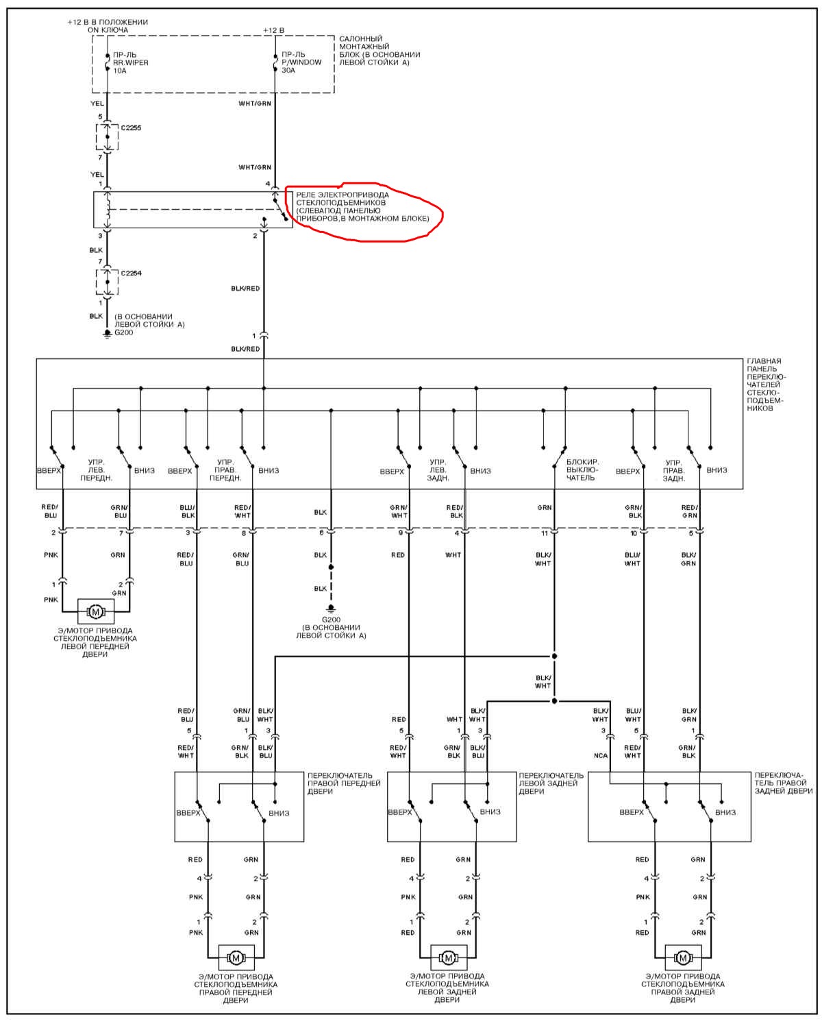

А где искать реле стеклоподъемников? Если мона фото скиньте или рисунок?
под торпедой

Цитата(Tulyak @ May 8 2011, 03:28 PM) *
На нем какой-нибудь номер есть? Как его определить?
без него стеклоподъемники работать не будут, а также по цвету проводов или вызвонить с блоком управления стеклоподъемниками в водительской двери

Всем привет!!!
Скончались ещё у старого владельца задние стеклоподъёмники. Передние работают. Почистил блок водителя, не помогло.Сначала решил начать с правой задней двери. Разобрал, почистил кнопку, проверил движок, работает. Померял питалово на разъёме, который в дверь приходит, нету. Соответственно вопрос, как идёт проводка на задние двери и откуда? И про реле. Если передние работают, то оно может быть причём? Его не трогал, так как по схеме реле подаёт на систему общее питание и если перед пашет, зад по-идее тоже должен. Что скажете?
