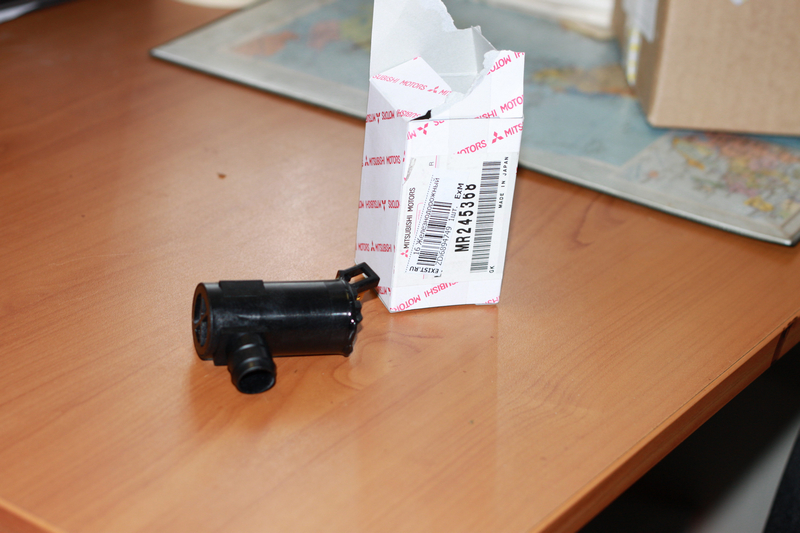

Итак - замена куплена.
Не могу сказать, что давление сильно изменилось, честно скажу. Но брызгает уверенно.
Моторчик обошелся в 578 рублей, покупался через Экзист.
Номер для заказа - MR 245368
Куплены так же форсунки от вольво - но пока не внедрены. Следите за анонсами! smile.gif
