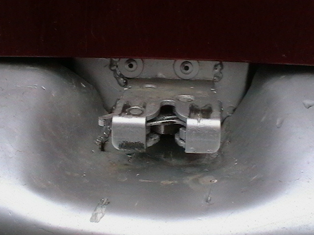

B198.gif нет ничего невозможного,былобы желание!Прикрепленное изображениеПрикрепленное изображение
post Apr 4 2011, 10:04 PM
B162.gif B162.gif B084.gif B084.gif Как замок - защелку делал?
замок выставил и тупо приварил.бампер грел феном и выгнул под замокПрикрепленное изображение

post Apr 5 2011, 09:15 PM
B084.gif А крепление калитки у фонаря с внутренней стороны как и чем усилял?размер,требуется ли сварка? dumai.gif
сварка не нужна!но придется повозится с креплением,я выгибал из листа 4мм.главное задать правильно форму в основном в местах упора по стойке чтобы не выдавить наружу и я проложил 0,7мм. резину.если надо сделаю фото.лень розбирать ,сразу не фоткал,думал что никому не интерестно sorry.gif
