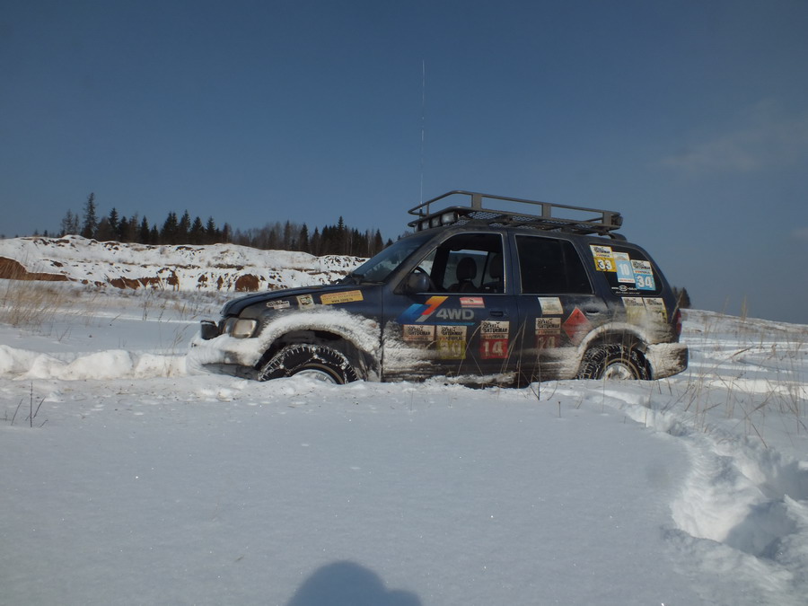

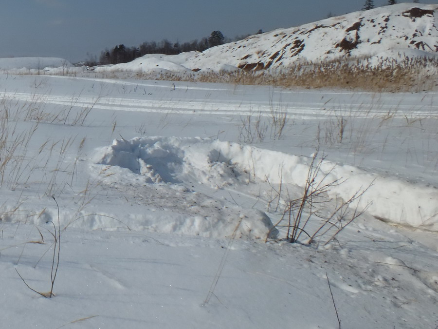

post Mar 10 2012, 11:44 PM
На днях пришлось испытать действие цепей по полной....
Слой снега - от 40 до 60 см ...
Вот ТУТ конкретно - 60 см до земли ...
я тут ехал....
Двери не везде можно было открыть - мешал снег. ... поэтому останавливался и фотографировал там, где слой был по-меньше и можно было тронуться с места smile.gif
