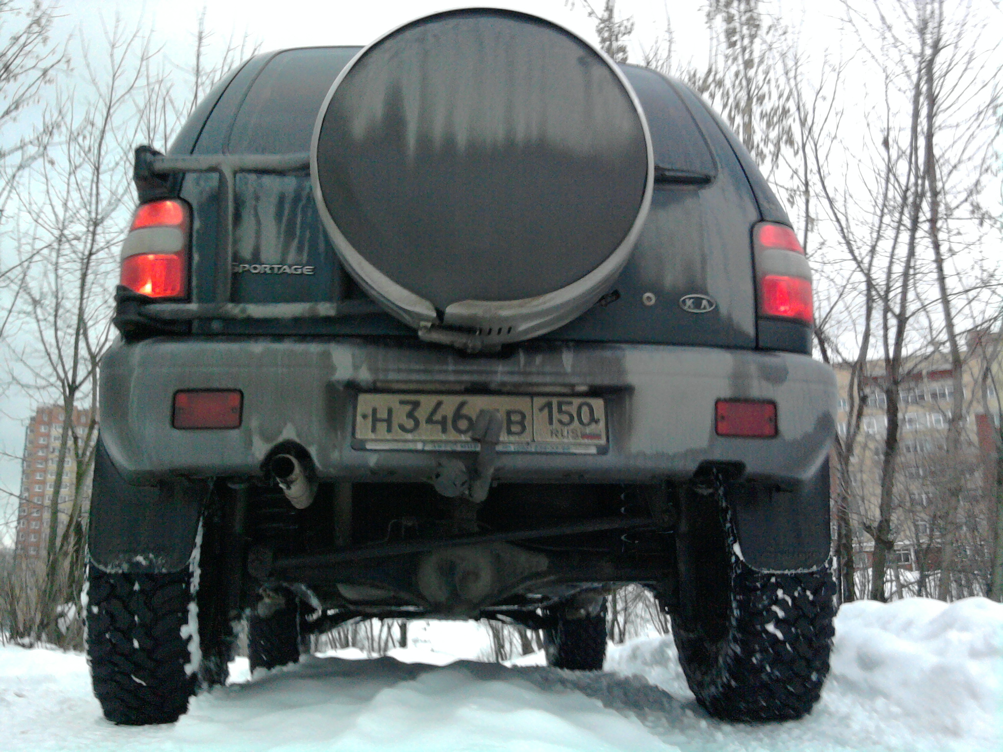

Столько про себя прочитал.... Но вот по порядку:
1- на .pdf фото машинки на 225-75-15 диск 22 вылет от сузуки
2 - на второй .pdf на техже дисках МТ 31 Гудрич (но он конечно уже чуть меньше диаметра - Артем его сфальтом smile.gif подточил)
У машинки перед стоит волговская с 3 рисками ЦЕЛАЯ ПРУЖИНА + удлинитель штока (чертеж с нашего клуба), но на установке я с испуга smile.gif решил поколдовать резинками (от задних амо) и шайбами. Короче уменьшил удлинение амо. Примерно вышло что лифт передней подвески 70мм (это уже по высоте арки, а не по амо). Но сей метод привел к уменьшению хода на отбой - 30мм. ВОТ ЭТОТ НЮАНС ПОЗВОЛЯЕТ ОСТАВАТЬСЯ ЖИВЫМ ПЫЛЬНИКАМ И ШРУСАМ !!!!
3 - фото вывешенного переднего колеса с водительской стороны Прикрепленное изображение
и еще Прикрепленное изображение,
вид сзади (справочно) Прикрепленное изображение
Подрезано только пластмасса : уголки бампера, нижний "типа красивый" брызговик (так чтоб жена незаметилаsmile.gif) тот что к ногам ближе (кстати в нем столько льда собирается) - И ВСЕ !!!
При поворотах с полной артикуляцией подвески - до металла недостает, до арки сверху тем более недостает. Вот это + волговских пружин мне очень нарвится - ОЧЕНЬ ... НЕТ НЕЖЕСТКАЯ, А УПРУГАЯ ОНА. Сзади кстати , как его, ЛысыйФорс, что ли усиленный для опеля Каравана+12мм проставка.
Пробег с лифтом около 35000км (1,5 года) - конечно эксплуатация не самая жестокая, но попрыгать приходилось.

Насчет вылета (рисовать лень) каждый может представить треугольник :
А
d С
В
(где АВ это колесо, точка С условно место вокруг которого колесо поворачивается при повороте, а dC типа вылет)
При нулевом вылете сторона –СВ- будет больше, чем при 22 ( у меня такие диски). На сколько считайте сами. То есть до металла крыла/порога достать будет легче.
ЗЫЗЫ
Было дело рулеткой померили до арки мою и Артема машину:
перед одинаково около 885мм
зад (вроде) 910 моя и 950 Артема
(если наврал пусть Артем поправит)
