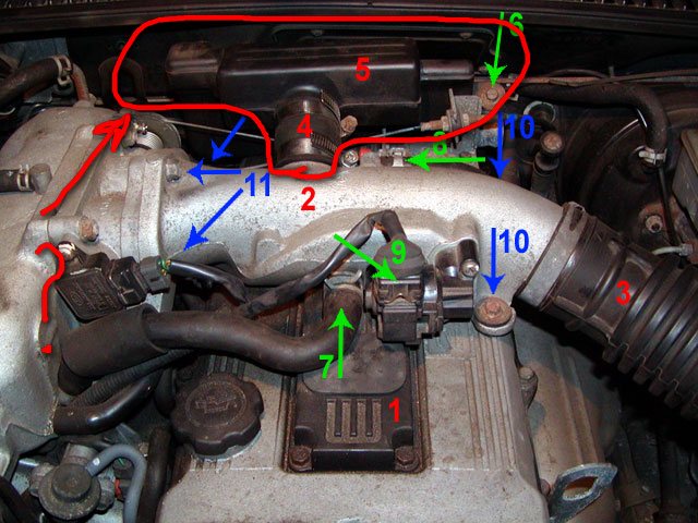

Помогите в определении. У меня вместо этой хрени (обведено красным) стоит заглушка. Что это и зачем и ничего страшного, что у меня стоит там заглушка?

Да ничего страшного эт типо резонатор...

Если память не подводит,это нижнепоточный резонатор впускного воздушного тракта.Для чего незнаю,но всегда считал если предусмотрен значит должен стоять.

Значит пускай заглушка и стоит дальше, раз ничего страшного.
Не пойму зачем прежний хозяин снял ее?

Я думаю его поставить нужно, хуже не будет, вся таки завязан на подачу воздуха.

Могли снять при установке газа, хотя это не правильно, достаточно поставить "хопушку"

При работе двиг-ля не газе на ГБО 2-3 поколения иногда возникают
хлопки во впускном коллекторе.
Хлопок- это воспламенение газовоздушной смеси во впускном коллекторе.
Хлопки вызывают разрушение пластиковых частей впускного коллектора,
срывают вакуумные трубки со штуцеров коллектора.
Не помогает даже "хлопушка".
О причинах возникновения хлопков на двиг-лях с двухискровой
системой зажигания можно узнать на сайтах ГБО.
http://www.dze.lpg.ru/Gts/Backfr.htm
Устраняются хлопки установкой ГБО 4 поколения.
Система подачи и распределения газа в ГБО 4 поколения
исключает саму причину хлопков.
Так,что если установлено ГБО не 4 поколения (инжектор),
то устанавливать верхнюю резонаторную камеру (ХРЕНЬ)
бессмысленно -её разорвет хлопком.
Осавь заглушку и не мучайся.
