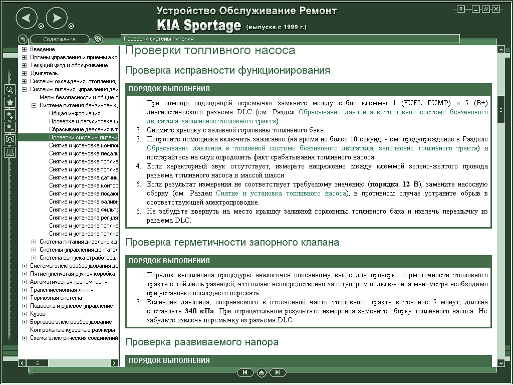

Проверь герметичность бензопровода, подключи бензонасос не заводя движка и нюхай.
Такое ощущение, что уходит бензин и не держит давление, вот и при нажатии на газ машина глохнет.

хорошо.. а как подключить бензонасос без движка?
