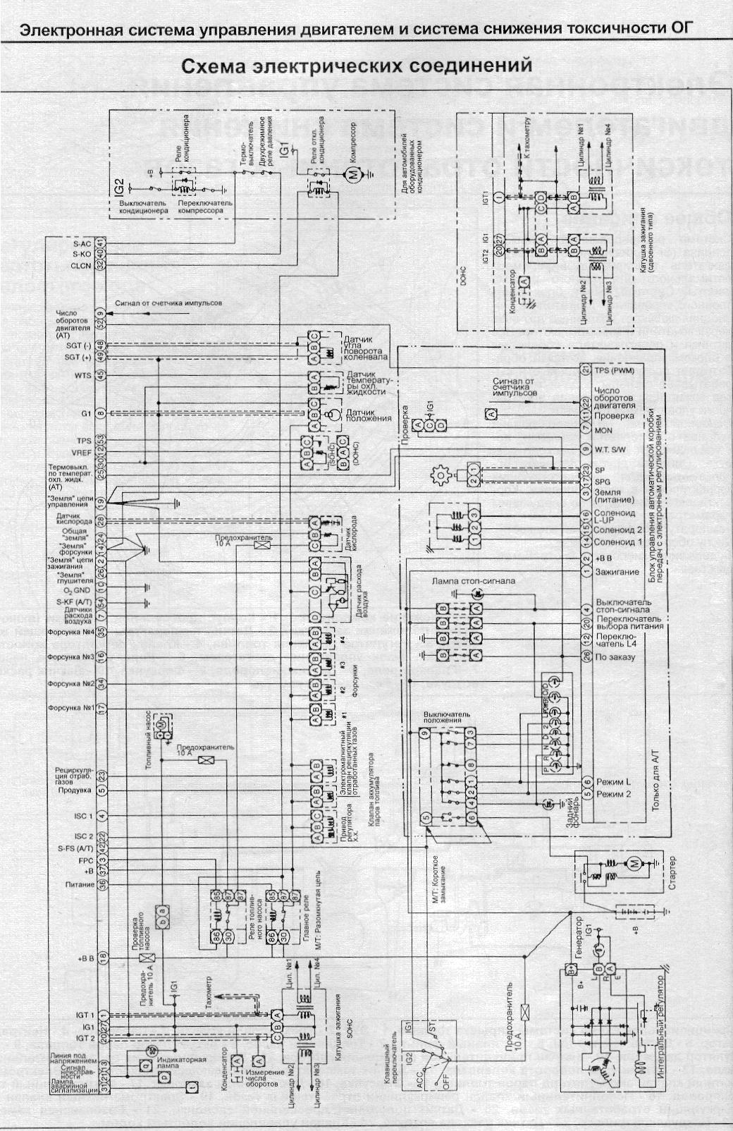

Здрасти всем! НЕТ ИСКРЫ и НЕРАБОТАЕТ БЕНЗОНАСОС!!!!Ребят нужна помощ срочная собираю машинку 1993 г в 8 м клапанов ,иммо нет, сигналки нет,. Проложил проводку всю заново ВСЕ разьемы проверил трижды стартер крутит , всеэлектроприборы работают,
но без результатов! Можно ли как нибудь считать ошибки со старухи моей с помощью перемычек и лампочек может что покажет? Разьем есть но не 21 пиновый !?Как проверить питание на мозгах? Я в тупике ответите кто может побыстрее!!!!!
Главное реле щелкает! Привключеном зажигании ставим перемычку на разьем под капотом насос работает но искры нет?????!!!!!!

Сашок 495   В помощь... Спасибо Вить ! У меня есть эта ...   Feb 25 2011, 05:33 PM
kross   Спасибо Володь ! У меня есть эта схемка но че...   Feb 25 2011, 05:45 PM

Виктор   Насос заработал! Ищем искру! Пока ее нет...   Feb 25 2011, 07:25 PM
Анюня   Насос включается "мозгами" при наличии ...   Feb 25 2011, 07:48 PM
Виктор   Виктор, проверил напрягу на катухе- нету ее.. Кин...   Feb 25 2011, 08:01 PM

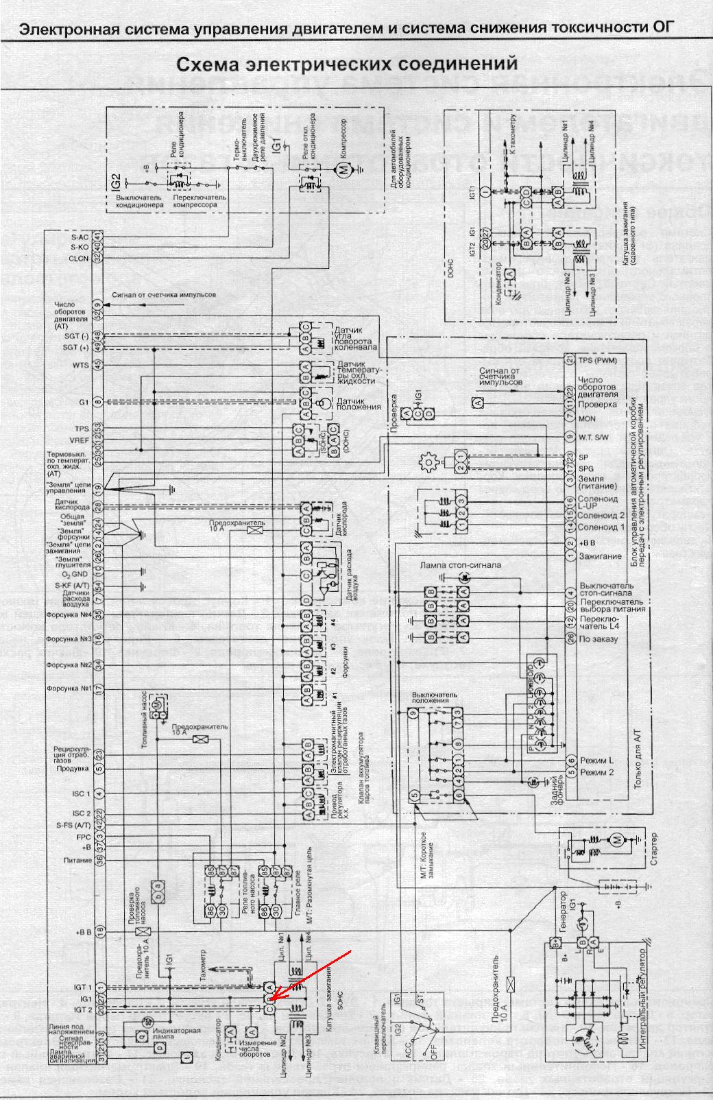

Анюня   Напруга на катушку, как и сигналы на первичные об...   Feb 25 2011, 08:10 PM
Виктор   А нет ли случайно рисунка штеккера мозгов? Как та...   Feb 25 2011, 09:33 PM
Анюня   Спасибо :B020: :B020: Вот только не знаю как...   Feb 25 2011, 09:38 PM

someone   Мда... иммобилайзер обошли, перепрошили но не заве...   Mar 2 2011, 02:40 AM
Сашок 495   Ну что хочу сказатьдрузья! ВСЕМ огромное спаси...   Mar 2 2011, 03:50 PM
krid   Ну что хочу сказатьдрузья! ВСЕМ огромное спас...   Mar 2 2011, 06:16 PM
someone   Ну что хочу сказатьдрузья! ВСЕМ огромное спас...   Mar 2 2011, 08:52 PM
