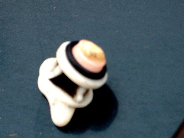

3. какой то крепежный пистон валяется на защите картера Прикрепленное изображение !!!!!! (мысль – все халтурят, уронил мастер и оставил)
Вывод ни какой не получался.
ПОВТОРНЫЙ ОСМОТР показал:
1. в правом нижнем углу радиатора (по ходу движения авто) наиболее мокрое место (вся подвеска хорошо помылась антифризом)

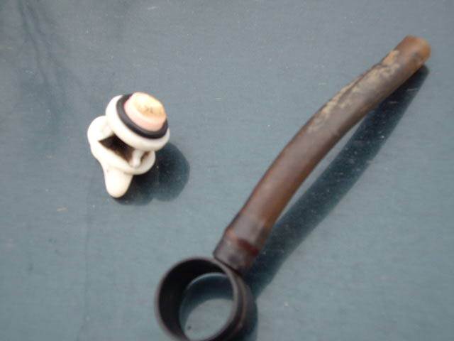

Вывод все равно ни какой в голову на морозе не шел - значит разминаемся: откручиваем защиту (ПИСТОН ЖЕ ТАМ ЛЕЖИТ) и лезу доставать эту хренову пластмасску. Прикрепленное изображение
Здрасте! Как эта пластмасска подходит к радиатору! Блин ну точно моя сливная пробка с радиатора!
А вот и вывод:

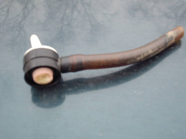

- резьбовая часть пробки устала и отломилась Прикрепленное изображение (дружеский звонок мастеру это подтвердил: А…я… покрутил, а она крутится…свободно !!!!).

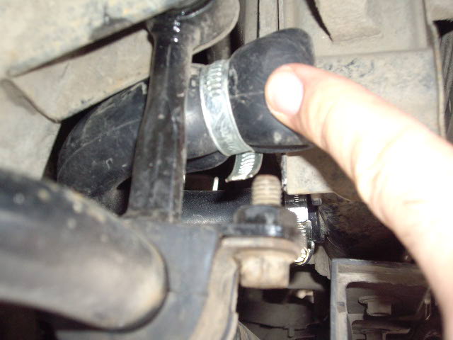

Был подобран подходящий по диаметру Прикрепленное изображение шланг и два хомута. Результат на фото. Прикрепленное изображение
Куплен антифриз – вошло 6 литров. И пока эта времянка стоит и даже не потеет. В магазах она есть, но только вместе с радиатором, считаю небюджетно это. Кстати ткните пальцем на номерок этой пробки в ЭКЗИСТЕ, я бы прикупил.
