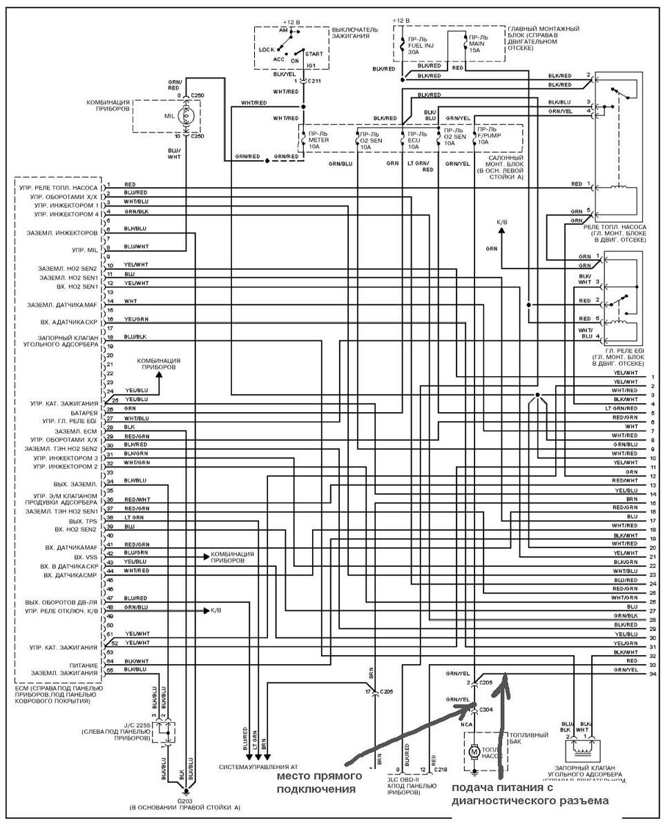

billy77   Итак, что я имею на сегодняшний день: 1. Вчера пом...   Mar 10 2011, 05:11 PM
someone   То есть и на прямую если подключить насос глохнет ...   Mar 10 2011, 05:20 PM
billy77   Если подключить напрямую - работает Если штатно - ...   Mar 10 2011, 05:49 PM
rom77777rom   Если подключить напрямую - работает Если штатно -...   Mar 10 2011, 06:51 PM
billy77   А не мог я что-то спалить? Вот это именно вопрос? ...   Mar 10 2011, 06:59 PM
rom77777rom   А не мог я что-то спалить? Вот это именно вопрос?...   Mar 10 2011, 07:04 PM
billy77   вот как я подключал напрямую   Mar 10 2011, 07:16 PM
rom77777rom   вот как я подключал напрямую Ну так и смотри це...   Mar 10 2011, 07:30 PM
billy77   Я так и думал, буду смотреть, а то все ноги уже и...   Mar 10 2011, 07:37 PM
