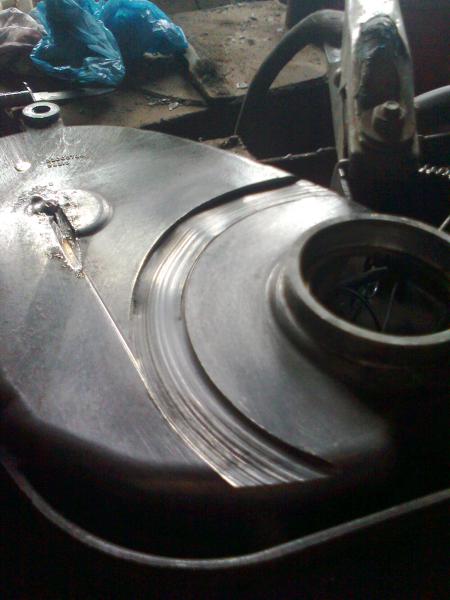

Формучане! Предлагаю создать такую тему об износе деталей! Ну и какие могут быть последствия!
Защита бакаПрикрепленное изображениеПрикрепленное изображениеПрикрепленное изображение biggrin.gif biggrin.gif biggrin.gif
Кнечно не я такую тему придумал! Но у нас тоже не плохо такую тему завести

Такое ощущение что там пачка газет лежала между баком и защитой biggrin.gif B200.gif

post Mar 4 2011, 11:02 AM
Надо хоть иногда мыть машину и снизу!
Denverr
post Mar 4 2011, 11:12 AM
Сообщений: 704
Регистрация: 10-January 10
Из: Подольск
Пользователь №: 7,161
место дислокации: Подольск
Ага! Попробуй после говен промыть между защитой и баком? Так че
защиту постоянно снимать что ли

post Mar 4 2011, 11:37 AM
Это не последствие "говен", а "работа" соли, накапливающейся в оставшейся грязи.
Мыть снизу нужно прежде всего зимой и по ее окончании. А летом можно и не мыть - не принципиально.
Denverr
post Mar 4 2011, 11:42 AM
Сообщений: 704
Из: Подольск
Тут не просто снизу промыть, а между баком и защитой ты не промоешь
Jeepoвод

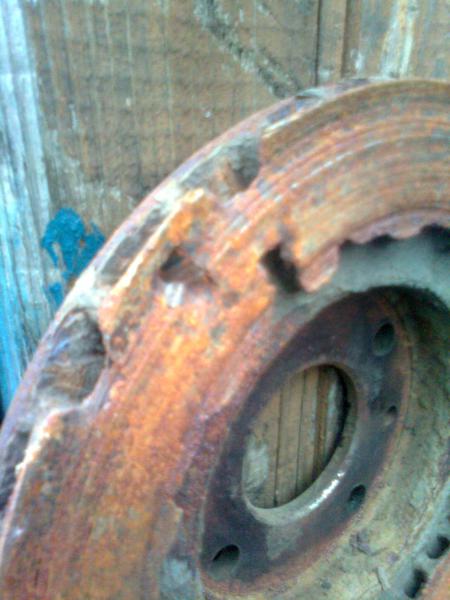

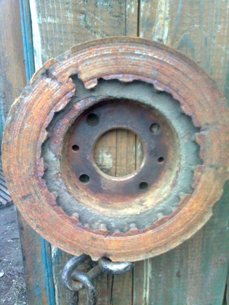

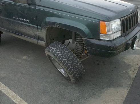

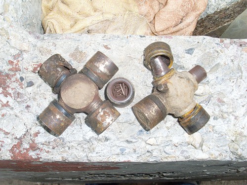

Ну на спорте у меня были попадосы:
1. Передние суппорта + диски, в результате того, что повылетали колодки, т.к. стерлись в ноль, а я дурик искал утечку тормозухи
2. задние барабаны, потому как волей случая, в смотровое глянул только с одной стороны, где колодки были целыми (и автоматик не работал, пружинко слетело), с другой стерлось до 0.
3. на убитой подвеске проехал 200 км до Москвы, в место ремонта, попадос на передние колеса, и куча всего по железу.
4. Крестовины
ну вроде бы и все ттт.

Цитата(SAVant @ Jan 26 2011, 10:30 AM) *
Недели две назад появился шелест в заднем правом барабане, чем быстрее едешь, тем сильнее шелестит. Стал прислушиваться dumai.gif
Вчера что-то он совсем плохой стал, все думаю тянуть нельзя, жену дите домой завожу домой и к ребятам в сервис.
Недотянул метров триста... Хрумк бумк и колесо крутиться с похрустываением и прихватыванием... ппц думаю ступичному.
Вскрытие показало:
