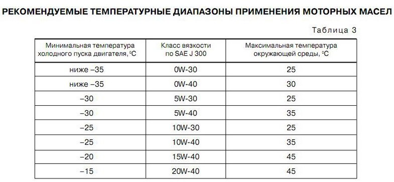

Мазай, да чо меня судить то? Я то чо, какой ни такой опять? Я ж ни кого ни в чём не упрекаю и не осуждаю. Просто прямо спрашиваю из каких соображений народ льёт 10W40, почему не 5W40? С чем связан именно такой выбор? Ни где не проявил сомнения, что кто то "звиздит", и вовсе ни на кого не злюсь. Прекрасно понимаю, что и на 10W40 коленвал можно провернуть на холодную при -28, даже может и при -30, но только если аккумулятор свежий и заряженный, если система питания и зажигания исправна, если схватит двигатель быстро. Ну и на кой нужно это многократное "если"? Есть же 5W40, которое в эти морозы не такое густое и машина запускается гарантированно.

Думаю, что высокотемпературная вязкость в этих пределах особого значения не имеет. Вот низкотемпературная имеет.
Вроде как оптимально и разумно получается для северных районов - 0W40, для средней полосы - 5W40, для южных районов - 15W40. Если одно и то же масло лить и на зиму и на лето.

А 10W40 вообще из расклада Ермыча выпало. О как...
Хорошо, что моя машина сама форум не читает, а то устроила бы мне разнос за никуда не годное масло dumai.gif
Да хватит уже ёрничать то беспричинно. Не я же эту таблицу сам придумал. Лучше скажите из каких соображений выбираете 10W40, может и я то же на него перейду. Может оно просто дешевле?
