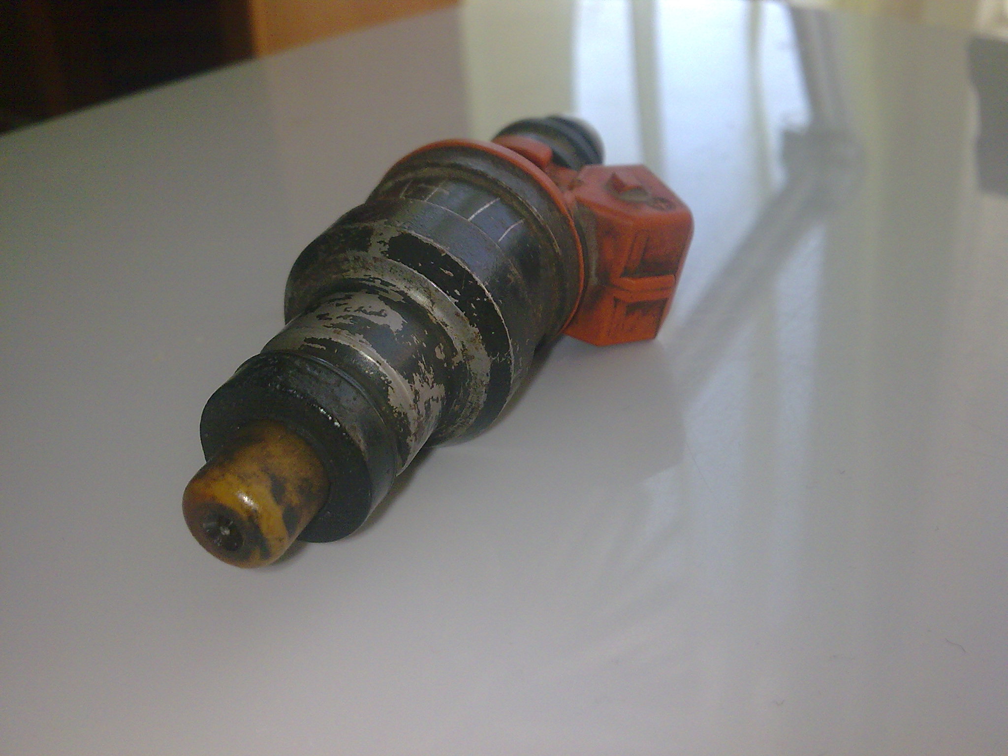

> форсунка, от какоймашины???
baszuka
post Mar 10 2011, 03:29 PM
Сообщений: 151
Регистрация: 31-January 11
Пользователь №: 9,055
место дислокации: Саратов
у меня на спортадже стоят такие форсунки все одинаковые может кто встречал такие от какой машины они ндону подобрать ато одна умерла sad.gif

движок 8 или 16 клапанов? я ж давал номера форсунок. Оранжевые ставятся на 16 клапанный движок. Номер по каталогу есть.

движок 16 клапанов но родныедругие ораньжевые и зелёные если не ошибаюсь разные по парам с шлангами с боку а эти вот такие и все обинаковые номер на форсинке есть 0280150789 и D 9250930021
там у родных и сопла другие

0280150779 ФОРСУНКА БЕНЗИНОВАЯ 84.37 евро
post Mar 10 2011, 04:24 PM
Эти форсунки применяются на ПЕЖО306 и Ситроенах. У них производительность ниже на 21%!
Твои форсунки 0K011 13 250 (по КИА) или 0 280 150 783 (по БОШ). Это форсунки без боковых штуцеров. Применяются они также на Кларусах, Сефиях (1,8) и Honda Civic.

мнет предложили от опеля 2х лиротрового не чего страшного не будет если ихпоставить?

Судя по фото коллектора,родные ему точно туда не поставить,да и штуцеров под шланчики не видно, подбирать по производительности если только,родные вообще заоблочно стоят.

Выложи их код - отвечу!
А его "родные" форсунки (0K011 13 250) без штуцеров!

Форсунке "по барабану" какой бензин, а его двигатель действительно под этилированный (LEADED) бензин.

Так всетаки можно ставить нам форсунки от других машин? Как сильно изменится поведение форсунки без штуцера на нашем бензине?

Наличие штуцера непринципиально! Важно чтобы производительность форсунки была 230...240 мл/мин.

B020.gif А почему ГАЗовские 0280158107 не стоит ставить? у них же сопротивление такое-же по данным с отсюдова, ну и производительность вроде только в 8 кубиков, иль я чего-то недопонимаю? B228.gif объясните умные люди? разве что переделка немного муторная, а в остальном? машина в подписи, и какие у меня должны стоять форсы? машина без лямбды, отростка с впускного коллектора на боковые патрубки форсунок нету, ну и еще если можно, то ссылочку на то, где можно про форсы умных вещей почерпнуть, и там расход всякий, аналоги, сравнения, если будут :-)) B020.gif B056.gif и B128.gif

Нигде не нашел информации по этой форсунке!
Твоя "родная" форсунка по БОШ 0 280 150 783 (192 сс/min), по КИА 0K011 13 250

Поройся по сайту,где то был отчет по установки волговских форсунок.
