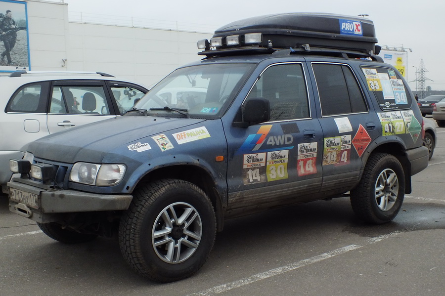

post Nov 30 2013, 08:30 PM
Сообщение #45
