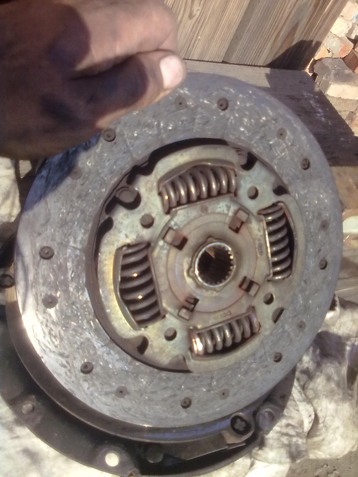

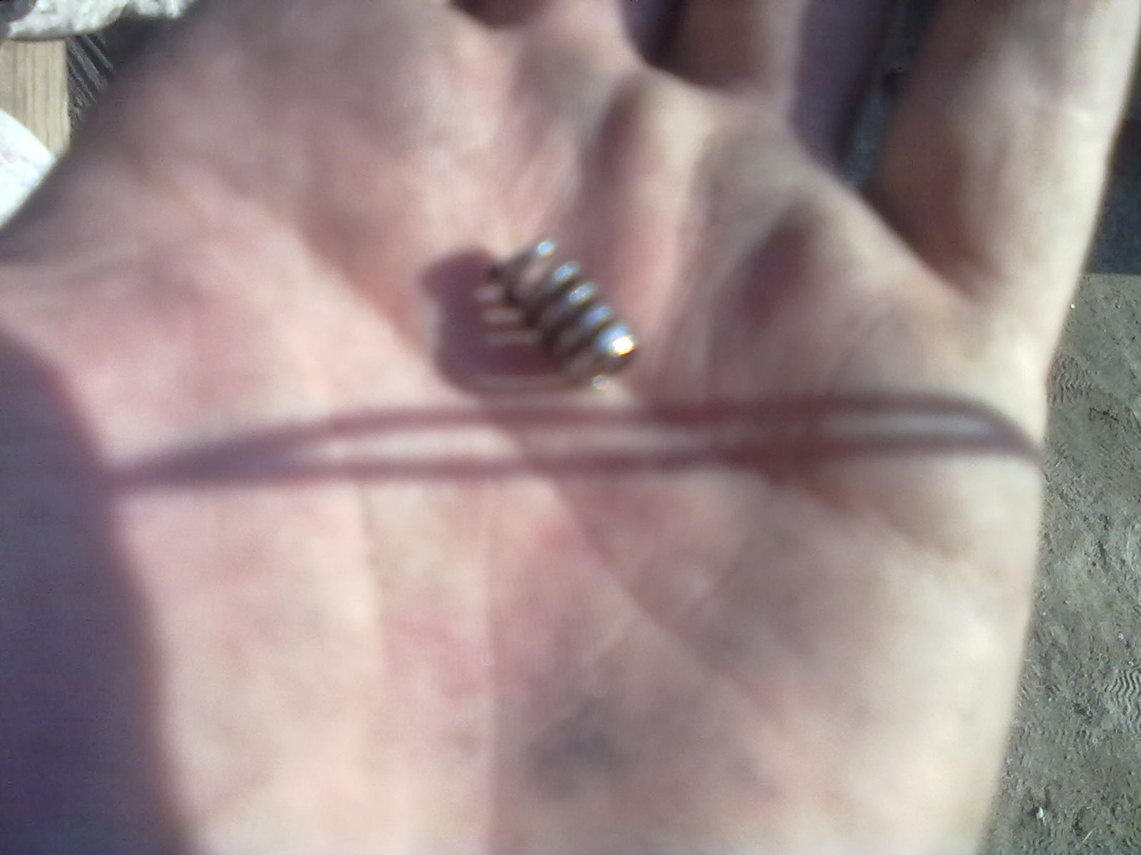

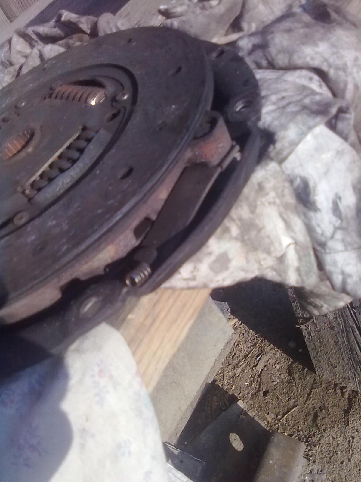

Снял коробку, откручиваю сцепление, убираю и обнаружил там пружинку, она лежала внутри, куда встает сцепление, где маховик, там как бы внутренняя коемка, но я так и не понял от куда она там могла взяться. фот фотоПрикрепленное изображениеПрикрепленное изображениеПрикрепленное изображение
Вот где она лежит на сцеплении, там предположительно и была, походу она повсему сцеплению каталась, так как видно жесткие борозды на самих пружинах в сцеплении.
Пружинка маленькая и явно не от какого либо механизма с тех мест, такое чувство что ее туда специалнь положили, может тот кто ранее менял сцепу, падлу какую хотел сделать бывшему хозяину. dumai.gif
Стал разбирать коробку, подшипник пер. вала в норме, но вал люфтит, внутри вала подш. в пластмассовой обойме- ему похоже капец, т.к. у роликов в обойме большой запас хода туду сюда.
дальше не смог все внутренности вытащить, кулисы не хотели выходит. вобщем повезу закордон ремонтировать. у нас не айс и цены космос.
