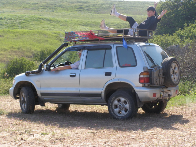

CTAC
post Mar 25 2011, 12:17 AM
Сообщений: 2,958
Регистрация: 19-March 08
Пользователь №: 4,744
Шнорик идет вдоль всего крыла, сделан из пластика , проживет до первого дерева. B228.gif Хорошо если заметишь , что пробил , а если не заметишь прощай мотор . Судя даже по меастер-модели он выступает даже за пластиковый расширитель , а еще будет его толщина.
Вести надо внутри клыла или под капотом и выводить как можно ближе к моторному щиту , что бы его закрывали крепкие элементы кузова, лучше делать или гибким или крепким , что бы не сломать и не пробить веткой и т.д

Цитата(CTAC @ Mar 24 2011, 11:17 PM) *
Возможно надо немного убрать объем dumai.gif завтра на месте посмотрю.....
Стеклопластик достаточно прочтный B228.gif и можно толщину сделать хоть 1 см
Mark_KA
post Mar 25 2011, 12:29 PM
Сообщений: 585
Регистрация: 4-May 07
Из: Ульяновск
Пользователь №: 2,682
место дислокации: Ульяновск
Класс!
Он, кстати, и как "суслик" будет работать smile.gif От воды левое стекло защищать.
На счет веток... Да. Стеклопластик крепкий. Но раз-уж формы сам лепишь - надо-бы позализаннее их делать. Чтоб ветки соскальзывали. Да и на трассе чтоб меньше шумел.

Сереж, мне кажется, если судить по фото, площадь сечения шноркеля значительно превосходит площадь сечения стокового воздуховода! Просчитай площади сеченияй и приблизь их друг к другу, тогда и шнорик будет миниатюрней. И про воду с лобовухи продумай...
Evol
post Mar 26 2011, 10:18 AM
Сообщений: 3,308
Регистрация: 3-July 09
Пользователь №: 6,427
Это да, Диаметр трубы вдоль стойки меньше 100 мм, со стороны стойки обрезана на мм 30. Так потому, что самостоятельно сделать гладкую трубу диаметром 60-80 мм очень трудно.... Поэтому я выпенивал по форме, получилась сразу практически гладкая труба, но немного толще нужной
Сечение :
  1. На входе в фильтр
  2. Примерная геометрия (чтобы проще считать)
  3. Планируется
post Mar 27 2011, 10:00 AM
Цитата(Evol @ Mar 27 2011, 12:16 AM) *
Сечение :
  3. Планируется
При сечении 140 х 60 мм (фиг. 3) площадь ~ 6300 кв. мм
Если сделать сечение 120 х 50 то площадь сечения ~ 4400 кв. мм
При сечении 110 х 45 площадь сечения ~ 3600 кв. мм.
