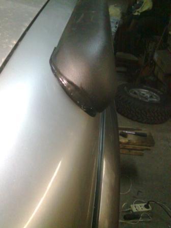

Запенил
Подрихтовал
Шноркель планируется классический. Даже наболдажник попробую скопировать biggrin.gif

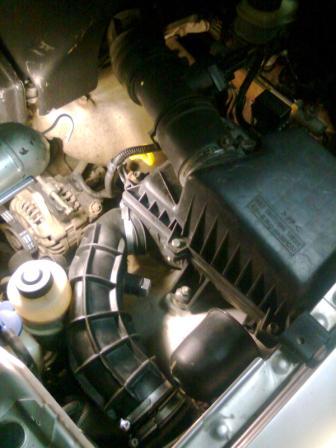

Evol   Воздушный фильтр : АЗЛК 2141 1109010 https://lh5.g...   Apr 13 2011, 09:40 PM

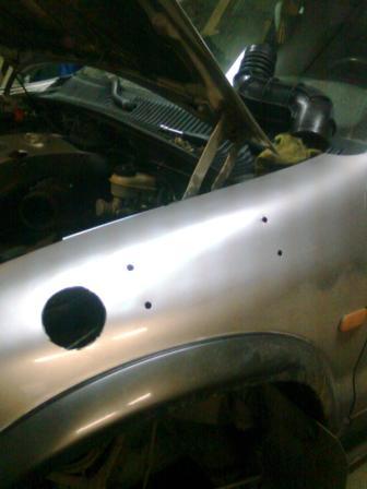

Evol   Немного продвинулся вперед. Для крепления шноркеля...   Sep 11 2011, 05:34 PM
