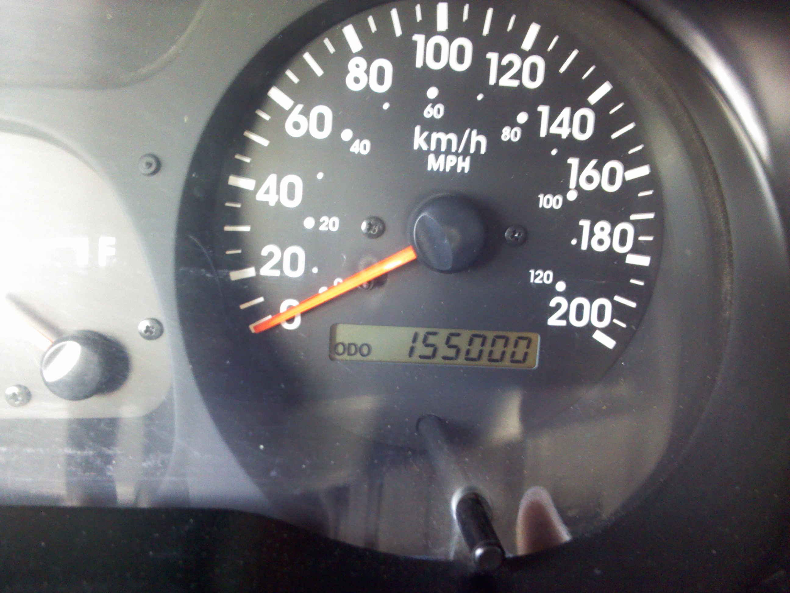

Автомобиль 2001 года выпуска покупался в конце 2008 г. с пробегом 106 тыс. км.
Хозяина хорошо знал, авто у него с новья, почти год вообще стоял в гараже,
так что в плане бит/крашен я был спокоен.
По заверению продавца машина хорошая, почти не ломалась, но книжку сервисную так мне и не дал.
Теперь, уже по прошествии почти пяти лет владения автомобилем и набора некоторого опыта можно сказать, что все так как он и сказал, просто годы свое все равно берут.
Ниже попытаюсь пройти по основным узлам и агрегатам, что менялось, чего ломалось.
