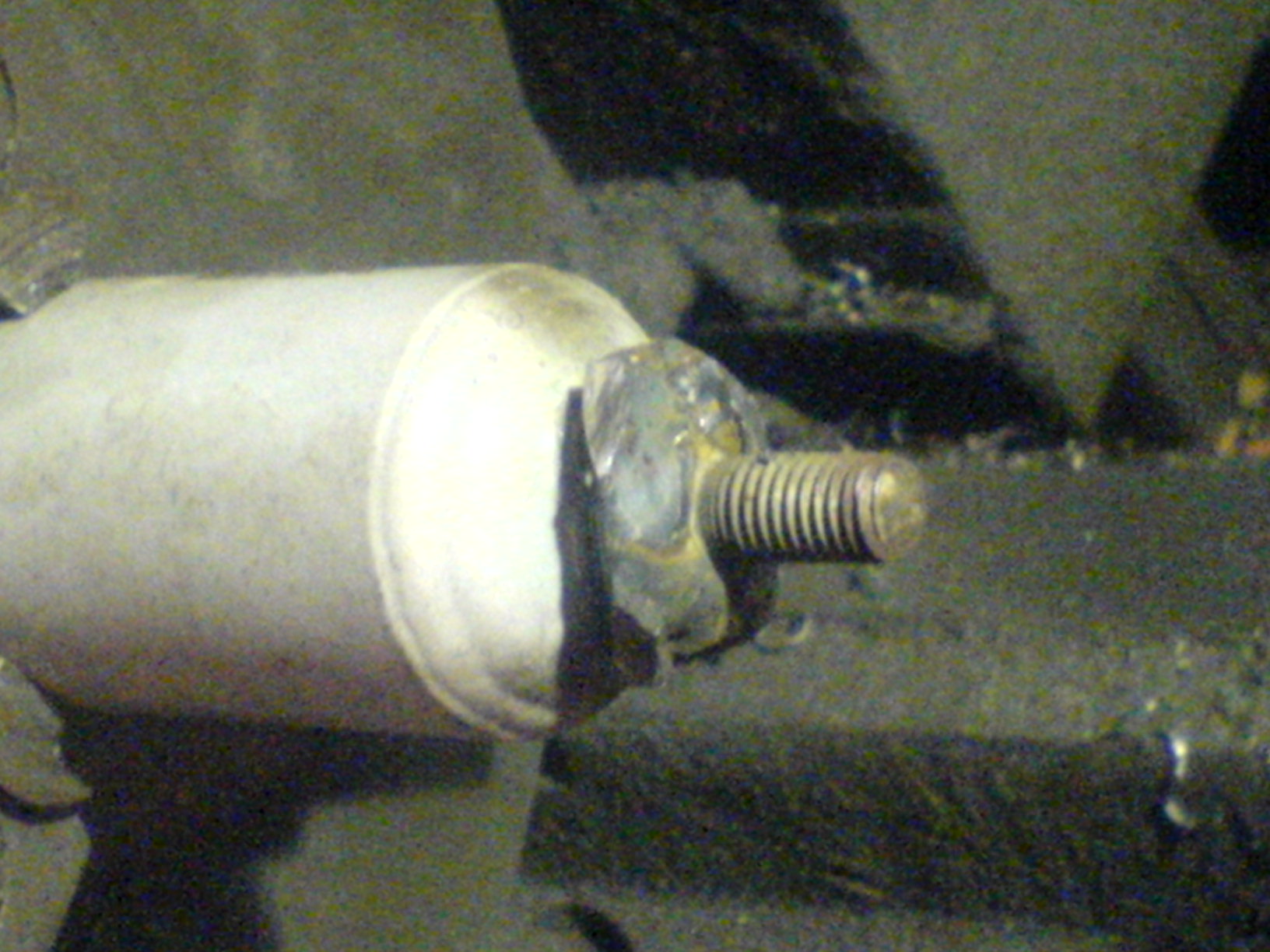

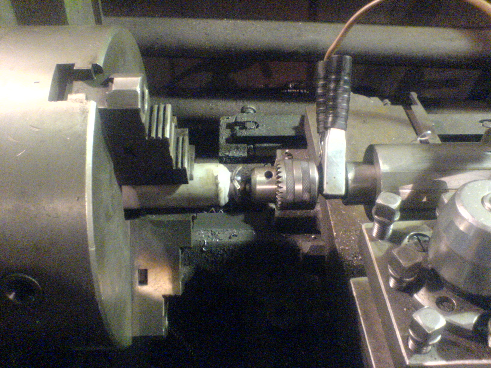

а я зделал B056.gif фотал телефоном -за качество не пинать!
1- берём старый штатный амортизатор и извлекаем его из чашки любым подручным способом, я вырезал на токарном станке
2-берём передний амортизатор соболь и с помощью болгарки обрезаем ухо почти под самый корень в форме восьмиугольника
3-берём 2 болта М10 с резьбой до шляпки L-20-30 мми обтачиваем шляпку полукругом примерно равным внутреннему радиусу уха
4 - отвечаем на вопрос "а как приварить болт точно посередине амма?"
у меня есть токарый станок-я зажал амм в токарный патрон, а болт в сверлильный патрон,прихватил ,вынул и окончательно обварил полуавтоматом Прикрепленное изображениеПрикрепленное изображение
5-дальше просто -вставляем амм в чашку ,одеваем на болт шайбу из комплекта к амму,прихватываем,вынимаем амм и окончательно обвариваем
после остывания собираем всё вместе и отпиливаем лишнюю часть болтаПрикрепленное изображение
красивый узел -крепче держит!

Способ хороший, а главное лифт можно делать регулируя глубину посадки аммо.
