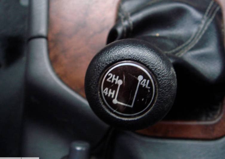

ef.gif ойблеать...пайду паисчу нейтраль у сЭбЭ... ep.gif Жень,ты чо курил то? biggrin.gif Откуда в механике нейтраль в раздатке? biggrin.gif
От верблюда... Не только у Жени нейтраль, но и у меня то же, а я не курю, не пью и даже не колюсь... Так, что ищите лучше где она у Вас завалялась.
Цитата из мануала - "Рычаг переключения режимов раздаточной коробки помещается в нижней части центральной консоли, позади рычага переключения передач (РКПП)/селектора (АТ). На моделях с РКПП рычаг позволяет выбрать один из четырех режимов коробки: 2Н, 4Н, (N) и 4L, на моделях с АТ - один из трех: 2Н, 4Н, и 4L." - http://kiasportage-manual.narod.ru/kia-292...m_id2-3429.html
(N) - это нейтраль.

ef.gif Ой...Мож у вас у всех и есть...А вот у мну не видал.2Н,4Н,4L и ВСЕ!Завтра сфотаю...Чо вы там курите? B200.gif
Цитата(709 @ Jun 8 2014, 06:53 AM) *
ef.gif Серег..ты это чего?есть она там! У тебя по ходу "позабористей" нашей будет dumai.gif -поделишься? dumai.gif ep.gif ep.gif ep.gif biggrin.gif
dumai.gif Курю...когда выпью...еси в карты проигрываю... B200.gif ep.gif Но нейтралке у мну НЕТ!2Н,4Н потом нефиксированное положение и 4L . B128.gif
