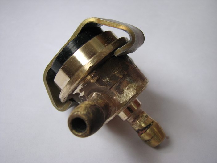

Петр   В свое время тоже заморочился, купил по 250р форсу...   Apr 11 2011, 11:48 PM
111v111   В свое время тоже заморочился, купил по 250р форс...   Apr 12 2011, 12:52 PM

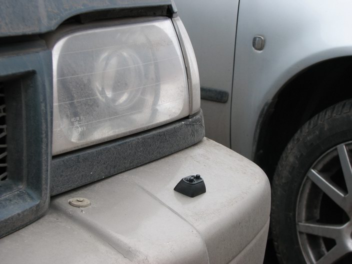

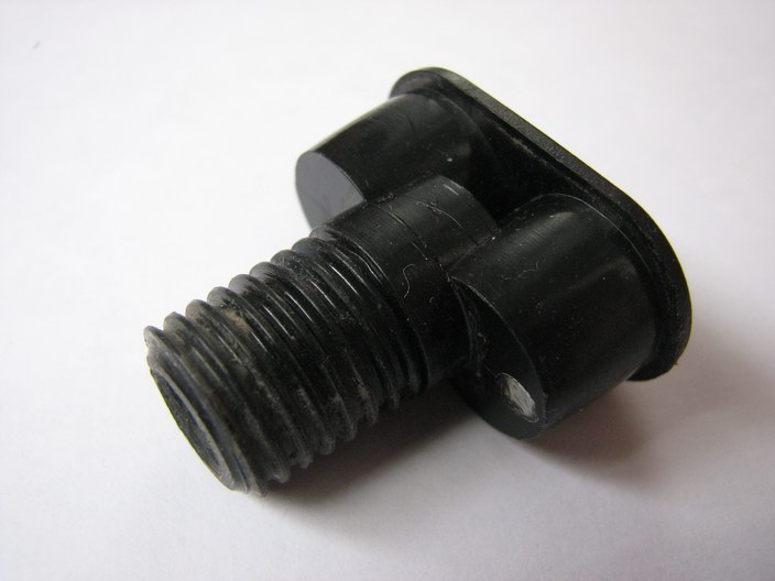

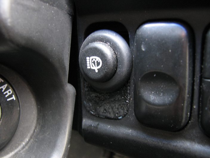

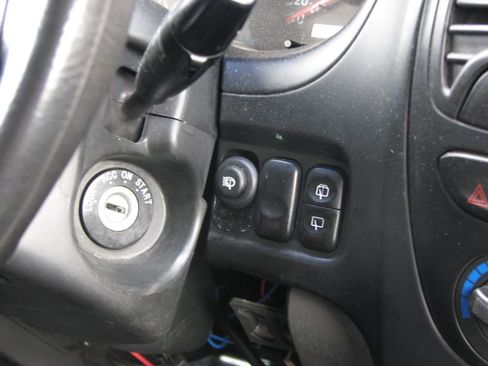

grig4   Подарили мне набор СКИФ ОФС-12П. Поставил на скорл...   Apr 12 2011, 07:55 PM
Петр   Если надо, могу сделать фотки. Конечно надо.   Apr 12 2011, 09:45 PM
111v111   Если надо, могу сделать фотки. Фото в студию.   Apr 13 2011, 12:59 PM
grig4   Прошу прощения за задержку! Выкладываю свежий ...   Apr 14 2011, 07:47 PM

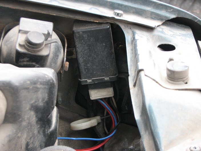

grig4   Реле крепим внутри телевизора около левой фары Там...   Apr 14 2011, 08:10 PM
Петр   Спасибо за фотки! Хочется конечно изящнее сде...   Apr 15 2011, 12:22 AM
