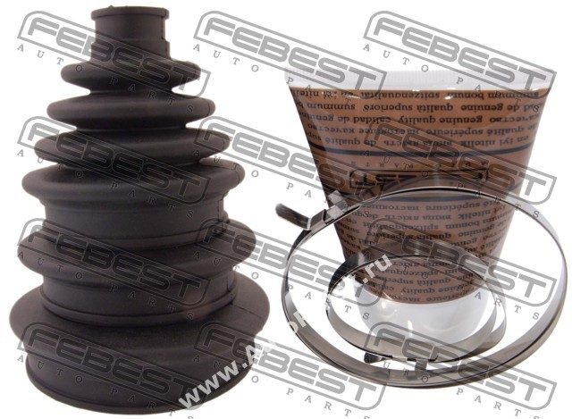

Есть универсальные пыльники, когда на акценте менял их искал но мне сказали что на 1-2 их хватает...Прикрепленное изображение
но лучше старый снять и в магазин, там могут по размерам подобрать а вообще если не сильно горит то под заказ в запчастях от иномарок сделать.
Для снятия гранаты чтоб молотком ниче не сломать можно приобрести вот такую прибуду но встанет она к нам или обработать напильником придется я незнаю dumai.gif
(стоит от 190 до 280 рубликов магазине)
вот еще темка как снимали похожей приблудой но самодельной гранату
