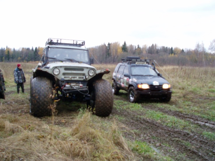

Эвакуатор.Прикрепленное изображение
serdar1980
post Apr 22 2011, 01:22 PM
Сообщений: 893
Регистрация: 7-February 07
Пользователь №: 2,558
Шишига
