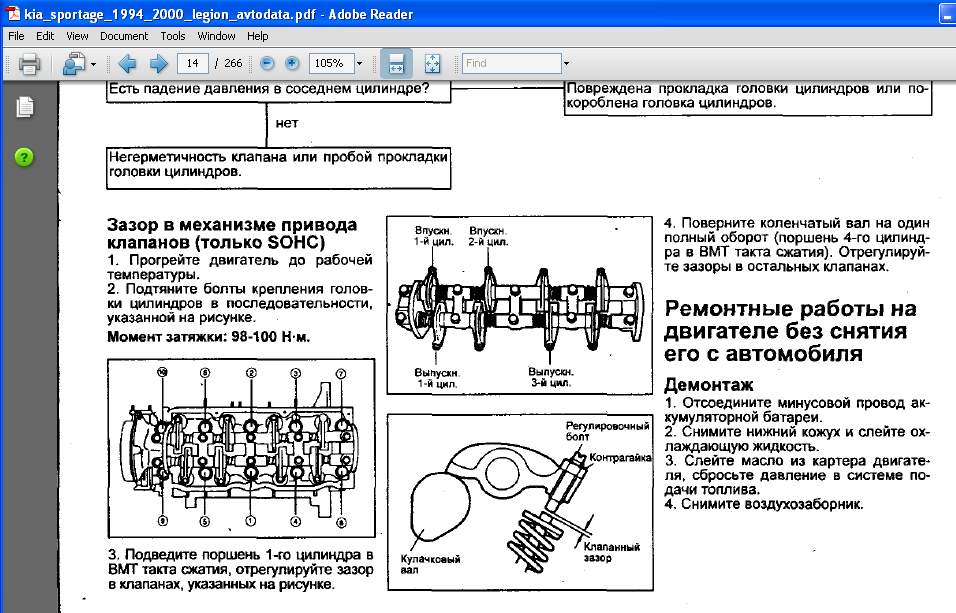

Ермыч   Открываю мануал и читаю последовательность регулир...   Mar 29 2014, 03:18 PM
Matvei   Открываю мануал и читаю последовательность регули...   Mar 29 2014, 06:05 PM
Ермыч   И ещё вопрос. Кто менял оси рокеров или сами рокер...   Mar 29 2014, 03:31 PM
Ермыч   Вы меня простите, но я эти исправление и дополнени...   Mar 29 2014, 07:34 PM
николай 72   Вы меня простите, но я эти исправление и дополнен...   Mar 29 2014, 10:24 PM
Антон14   Делай как в книге написано. Там всё правильно: С...   Mar 29 2014, 09:56 PM
Ермыч   Всё понял. Разобрался. Легко определять правильное...   Mar 29 2014, 10:47 PM
