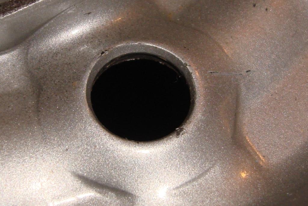

Отверстия под шпильку на моих дисках скорее конусные, чем сферические. Еще мне не понятно одно - эти отверстия больше диаметра шпильки. Если диск притягивать простыми гайками, которые не входят в конус отверстия диска, колесо может встать с перекосом?
Родные гайки от литья могут не подойти по другой причине - они глухие, а так так железный диск тоньше литого, шпильки торчат из него дальше и при затягивании будут упираться в гайку.
