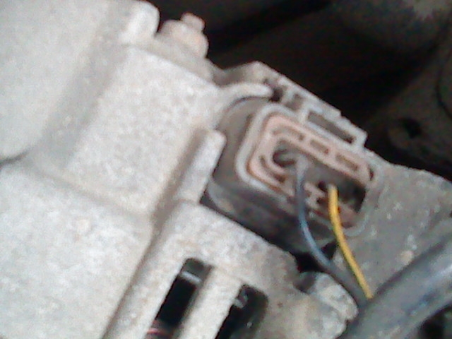

Кто может сфоткать штекер на генераторе на котором 2 провода тонких и выложить, очень нужно. У меня штекер сломан - эти провода отдельно втыкаются в гену у каждого провода свой разъём "мама", возможно я их местами перепутал (не запомнил когда снимал) и поэтому нету возбуждения гены. Просто менять их местами боюсь сжечь.

Кто-нибудь, пожалуйста залезьте под капот - сфоткайте разъём с проводами, ничего снимать не нужно. 32a.gif
Сейчас пойду гляну , сфоткаю.
БОБ
post May 1 2011, 12:48 PM
Сообщений: 1,230
Регистрация: 14-November 07
Из: Мытищи
Пользователь №: 3,689
место дислокации: Мытищи
Ну, что получилось то....Прикрепленное изображениеПрикрепленное изображение

БОБ, спасибо! утром пойду смотреть свой генератор. Так, чёрный, толстый провод - с левой стороны, жёлтый с правой, правильно?
Видимо тот что жёлтый идёт на лампочку, другой на возбуждение генератора dumai.gif
