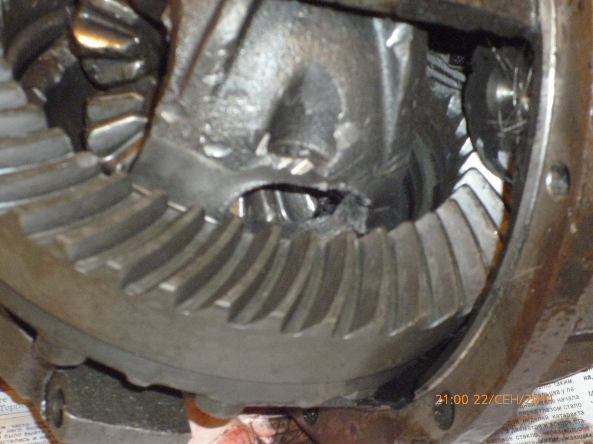

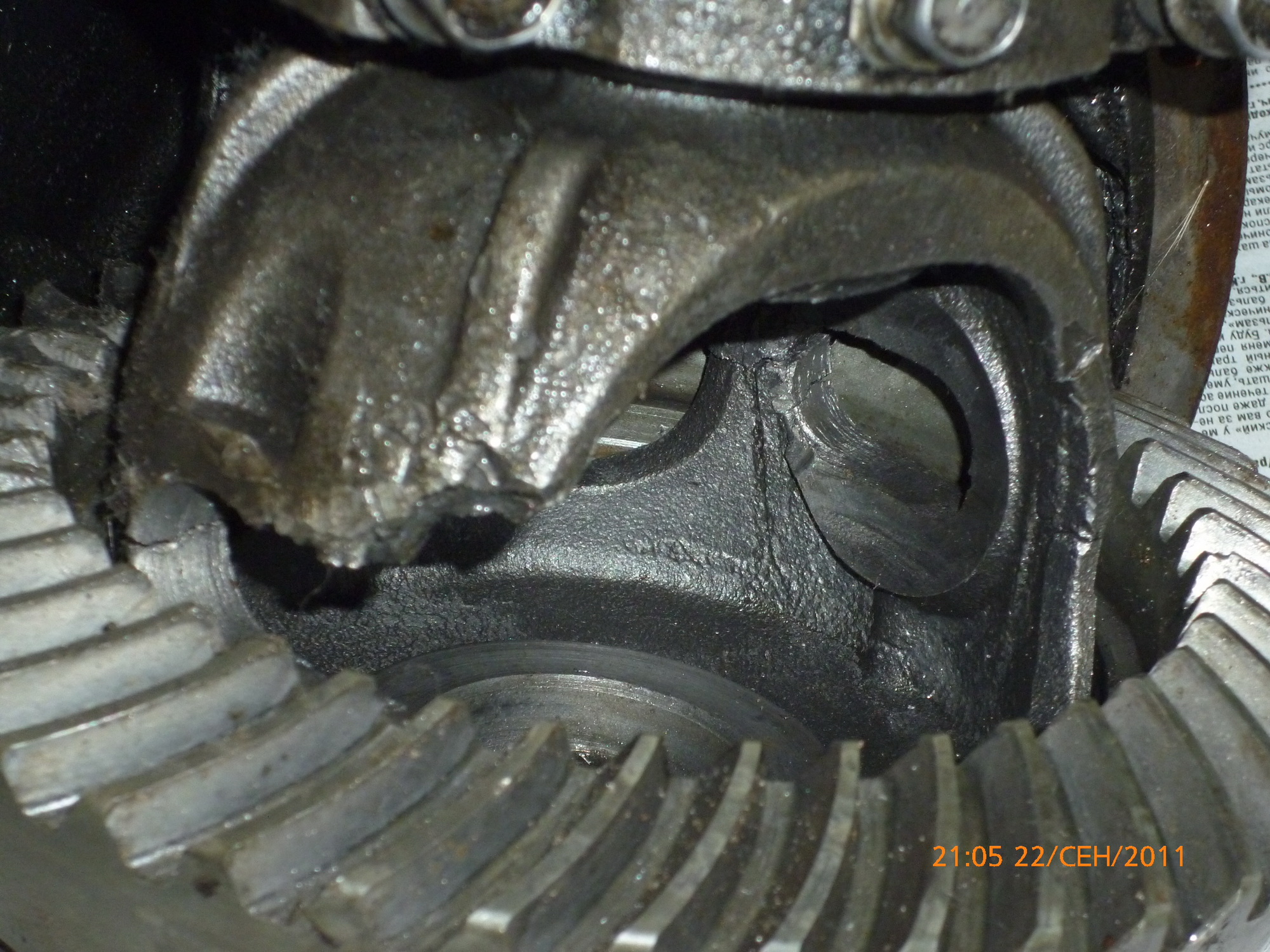

Olkass   Про бздынь. Бздынькать начало 2 года назад. Со вре...   Sep 22 2011, 10:06 PM
Артем1976   Про бздынь. Бздынькать начало 2 года назад. Со вр...   Sep 22 2011, 11:14 PM
Olkass   Год и автора авто можно? И коробка какая? Америк...   Sep 22 2011, 11:41 PM
