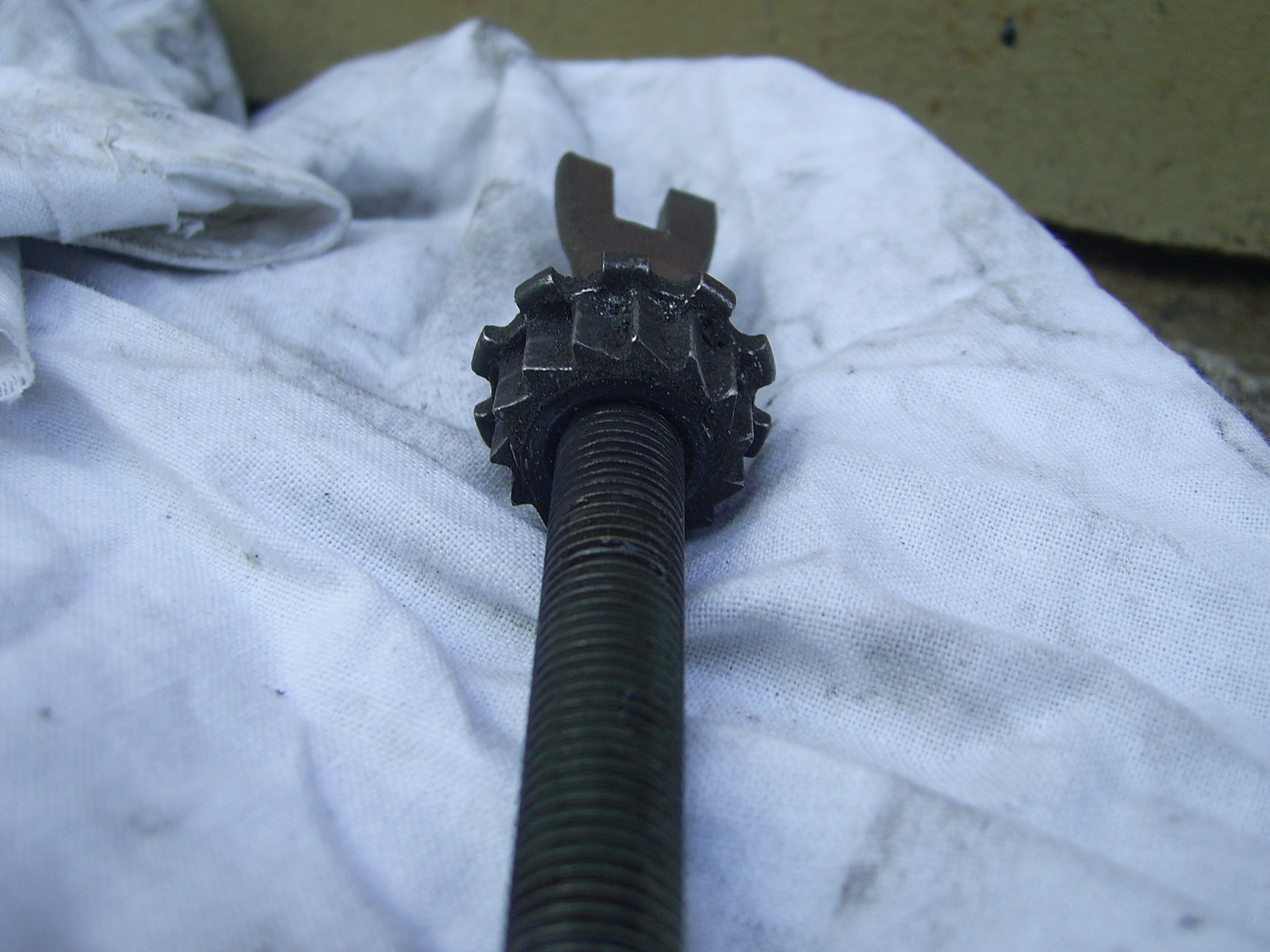

Коллеги помогите определить эту разводку тормозных колодок заднего колеса, она правая или левая?

Если по часовой гайка откручивается - по левая, закручивается - правая. Флажек со стороны барабана, рабочий ход - сверху-вниз, рабочее направление - гайка откручивается

Этот "экземпляр" стоял и разводился на правой , но я поставил на левую сторону Т.К лапка которая разводит должна разводить при нажатии на тормоз или при сжатии?
Я сделал при надавливании на педаль , то есть при разжатии колодок она раздвигается.

Верно сделал. Но еще не встречал на форуме чтоб эта система у кого работала. Руками подводим колодочки.
Дим, а что это что за флажок? Удлиненный "рог" распорной планки или сам регулировочный рычаг, который вращает храповик? Спрашиваю потому, что вижу некое несоответствие между мануалом (и elcats'ом в том числе) и своей сборкой. В мануале рычаг находится перед колодкой, со стороны барабана, а на моей машине наоборот, за колодкой, со стороны моста. Вот, например, на этой машине тоже также.

На фото флажек, что поворачивает рег. гайку, должен быть на переднем плане
на ДОрестайлинге "флажок" снаружи, на РЕСТАЙЛИНГЕ изнутри("со стороны моста")
