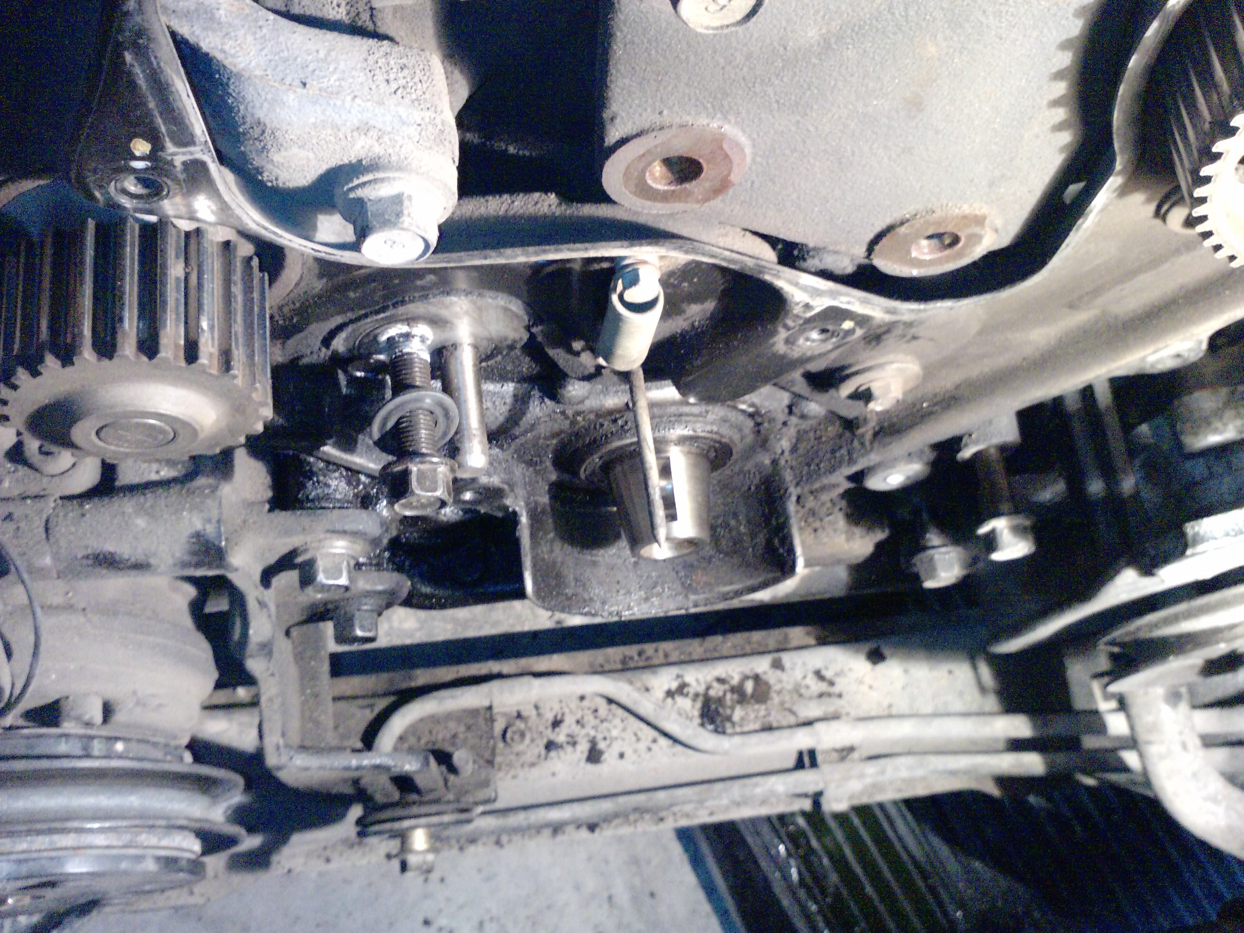

всем привет!Парни если не сложно напишите номер сальника коленвала перед.Дизель RF.сегодня поглядел снизу,а там масло из под нижнего шкива разбрызгано((( Кто менял опишите процесс если не сложно.Заранее спасибо!

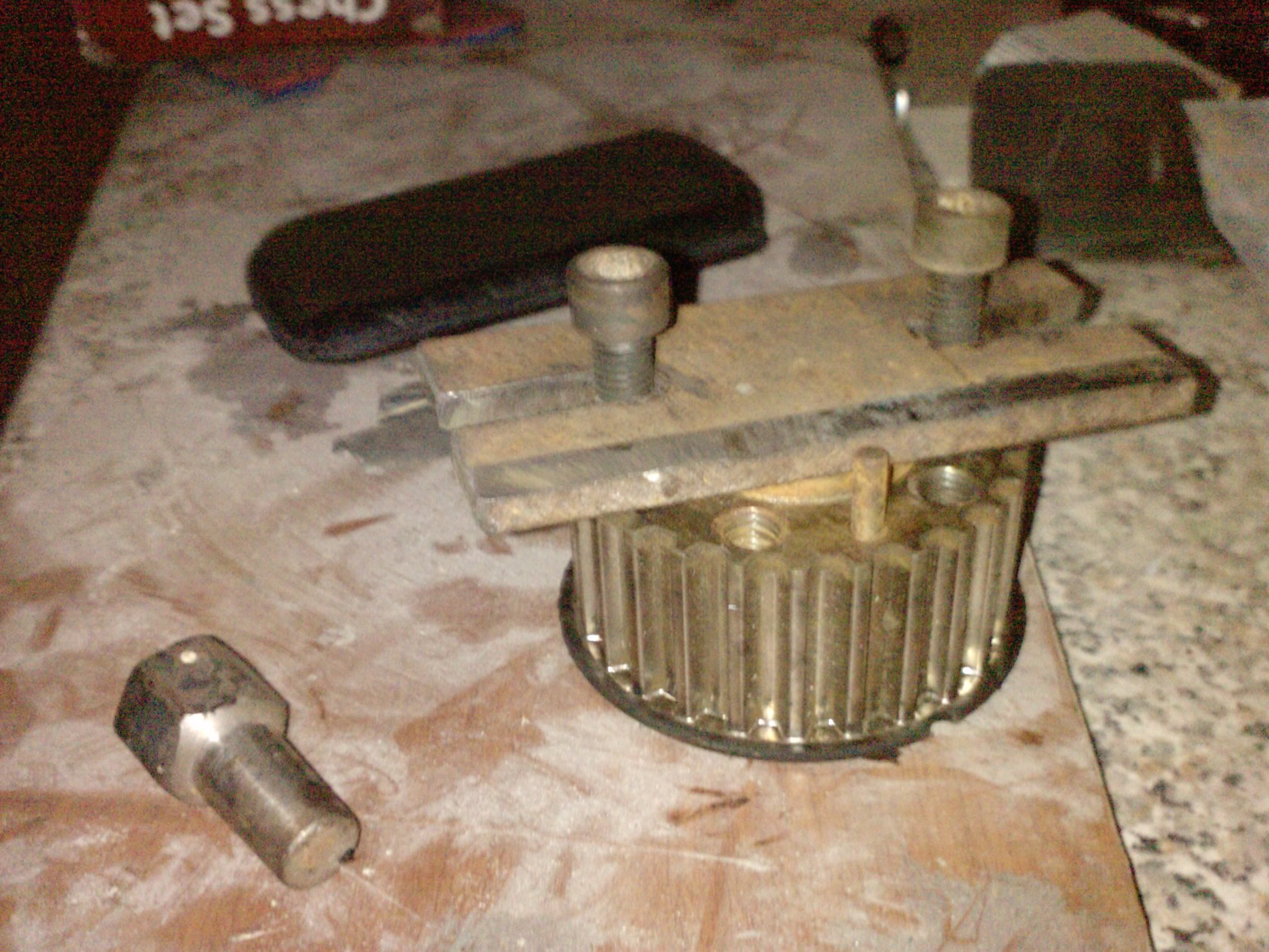

я менял ,попутно с заменой ремня и ролика грм , т,к разбирать там прилично , и второй раз в скором будущем туда лезть не захочется, нужно разобрать до такого состояния как на картинке он находится под роликом в самом низу ,придётся слить антифриз , снять вентилятор и его кронштейн ,кожух , и придется сделать съемник как на фото 2.т,к ролик сам врятли захочет слезть , чтобы снять ролик тот болтик что рядом лежит (на фото) ставится посередине межу валом и съемником и потихоньку закручивать шестигранники осторожно не потеряи шпонку, в прицепе в мануале поверхностно можно найти как это все делается ,в главе о замена ремня грм, и еще некоторые болтики очень не удобно откручивать так что без хорошего комплекта инструмента будет сложновато
спасибо за рассказ и фото!!!
