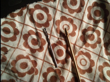

Еще нам понадобится пару сверел для снятия напряжения в центре скола:

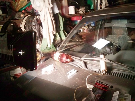

И т.к. я это делал когда еще было холодно (около 2 градусов тепла) гараж:
Подготовились, начнем:

После этих действий направил на место где шприц лампу в 2 кВт и пошел пить чай на 20 минут...
