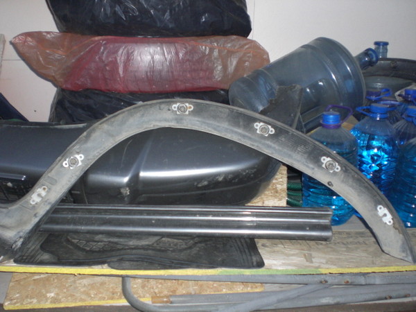

с внутренней стороны выглядит так...
белые крайние крепятся к клипсам.. остальные через болт на гайку с внутренней стороны крыла(на фото гайки-чёрные, надеты на шпильки)... гайки какбы не с резьбой такчт если не будут откручиватся их надо просто чем то подковырнуть.. smile.gif

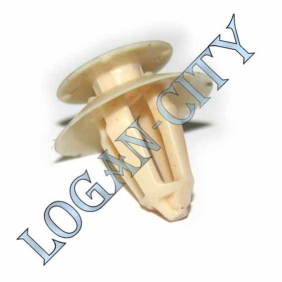

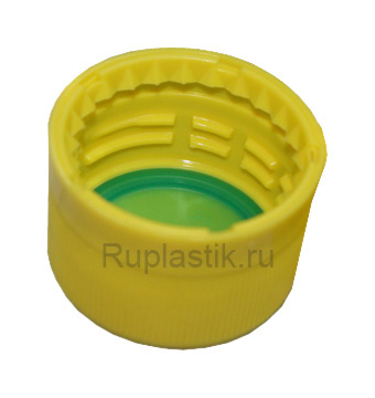

Певрое что пришло в голову (говорят правильная мысль biggrin.gif ) использовать вместо таких гаек Прикрепленное изображение обычную пробку от пластиковых бутылок типа этого Прикрепленное изображение. Только желательно найти с пластиком крышки по-толще. К тому же ее можно будет завернуть на резьбу самореза с герметиком. А пистоны я менял на типа таких Прикрепленное изображение. Для них отверстие в крыле чуть больше диаметром, чем для саморезов с гайками.

чем заментить пистоны исчерпывающе ответил лункс. гайки-зажимки можно заменить на закладные элементы под саморез от отечественного автопрома. представляет собой черный или белый кубик с отверстием посередине и разрезанный на 4лепестка. из недостатков - меньшая площадь чем у штатных, но существенно лучше держатся на резьбе шпилек расширителя.
