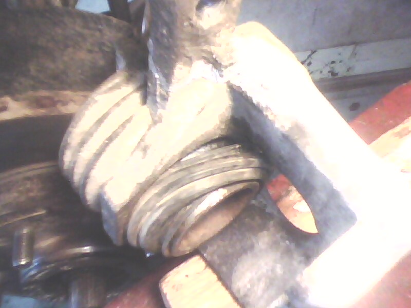

обнаружил что пыльник поршня супорта не на месте. Надо заправить край или ваще поменять его. Как это делается? Поршень надо вытаскивать чтоли?Прикрепленное изображение такой гемор...?

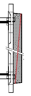

А такой вопрос: Из-за этих резинок, втулок не могло быть такое - недавно снимал суппорт чтобы поставить пружинки и обнаружил что правая колодка (с внешней стороны) сточилась по диагонали (причем сильная разница) на одном конце ~5мм с другой почти целая.
пыльник одновременно является вторым контуром уплотнения поршня
для того что бы его поставить на место желательно вытащить поршень
у меня запихнуть его не вытаскивая поршня не получилось.
очень похоже что закисла одна из направляющих и суппорт перекашивает, или как уже у кого то было - направляющая с резинкой работает как поршень, если смазки много то там образуется воздушный пузырь не дающий нормально перемещаться суппорту.
разбирать, чистить, смазывать, собирать. ну и колодки естессно новые.

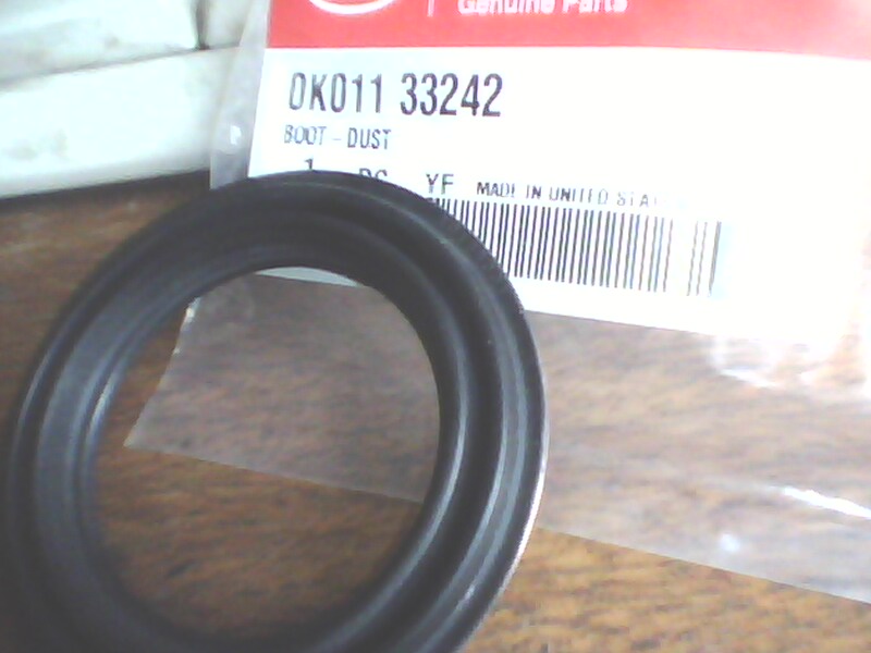

...получил пыльники поршня супорта. Они ваще другие. Которые у меня стоят полностью резиновые(тоненькие). Прикрепленное изображение А которые пришли, как сальники, с железным кольцом по краю. Прикрепленное изображение Их тогда получается надо пресовать между поршнем и корпусом супорта. Поршень значит доставать не надо (сообщение №135) ...И (предидущее сообщение) номера ОКО11 хотя заказывал по своему родному вину...а у меня рестайл... 32a.gif

Цитата(tula.leha @ Jun 16 2014, 01:31 PM) *
...получил пыльники поршня супорта. Они ваще другие. Которые у меня стоят полностью резиновые(тоненькие). Прикрепленное изображение А которые пришли, как сальники, с железным кольцом по краю. Прикрепленное изображение Их тогда получается надо пресовать между поршнем и корпусом супорта. ...И (предидущее сообщение) номера ОКО11 хотя заказывал по своему родному вину...а у меня рестайл... 32a.gif
это судя по каталогам от дорейстайла
кстати, если я правильно понимаю то диаметры поршней на дорейстайле и рестайле разные!
твой вот такой должен быть 0K045 33 242

...mike 482 СПАСИБО, заказал ещё и такие. Алё дорестайлы, это ваш такой пыльник? Развейте сомнения h975g.GIF ...кому надо за пол цены? biggrin.gif
