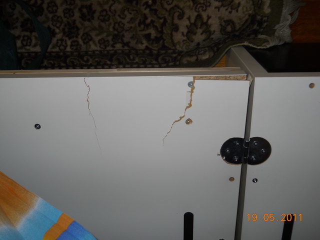

Мои любимые детки захерачели кровать в фарш ,ну и естественно оно само!Вопрос-может кто работает в этой сфере или просто кто знает где можно сделать на заказ эту часть от кровати.

Какой размер сломанной запчасти?

Длина 103 ширина 83 Так ее легче раскрутить всю и предоставить для лицезрения там много всяких дырочек для стяжек и выпилы для петлей blink.gif

Толщина какая?
3 см

Вообщем, я бы купил лист фанеры. Продается она 1,5м*1,5м и сделал бы из нее. Стройтовары у тя рядом с домом есть. Дрель и электролобзик решат вопросы отверстий и выпилов. Инструмент имеется. За вечер можно все сделать. Фанера - навечно, если только детки не решат воду лить.

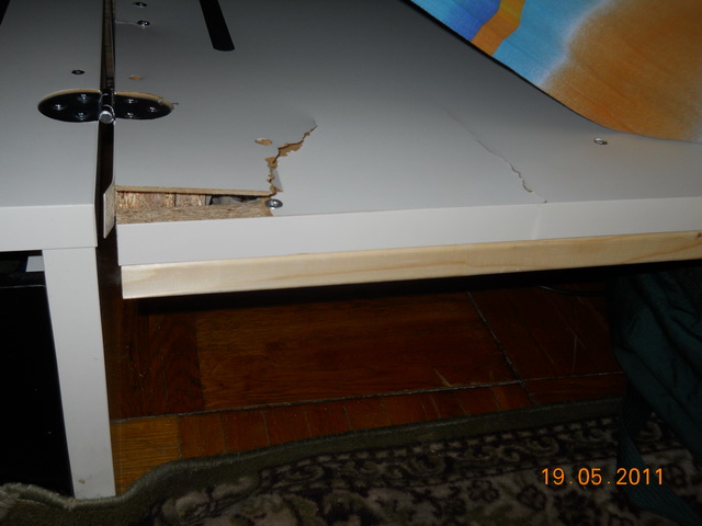

На фото уже усиленная конструкция которая продержалась год и не выдержала.Дальше:фанеры такой толщины я не видел,пропилы для овальных петлей чем делать не понимаю,лобзика нет,руки из жопы-легче полк накормить.Но я попробую!Хотя мне уже страшно!

Лобзик есть. Надо - дам. Фанеры 18мм на стройбазах полно. Возьми 2 листа и скрепи меж собой, если оч хочеЦо. Не хошь сам пилить - кидай в багажник, привози, отпилим вместе.

Фанера 15 мм бывает(18+18=3.6 а нодо 3 потому что там в конце еще ножка крепиться)?Стройбаза это что?В начале Косыгина напротив МЕТРО это оно?Чем пропилы делать для овальных петлей?

Напротив МЕТРО оно. Пропилы электролобзиком

А точно 3 см??? Если это из ДСП то скорее всего толщина 32мм. Если это так то проблем вообще ни каких нет. Самое сложное - это наклеить кромку. Едешь в любую контору которая делает раскрой ламината (ЛДСП). По твоим размерам они выпилят тебе деталь и наклеют кромку. Тебе нужно будет только прикрутить по месту. А если будешь делать из фанеры, то придется ее еще и красить.

Фанера на излом гораздо прочнее ДСП! А у него деточки как раз и требуют ПРОЧНОСТИ от конструкции! biggrin.gif

Это обманчивое дсм!Там дсп только по кругу,а внутри картон какой-то поставлен на ребро лентами!Еб sensored.gif ая ИКЕЯ 1111480105.gif 1111480105.gif 1111480105.gif
